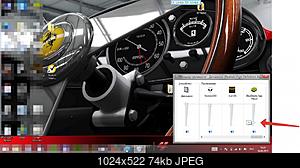

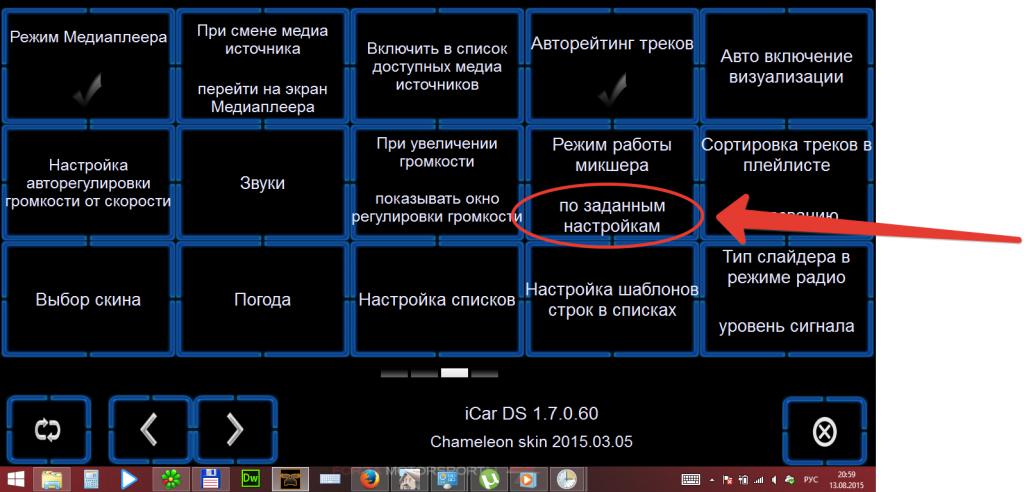

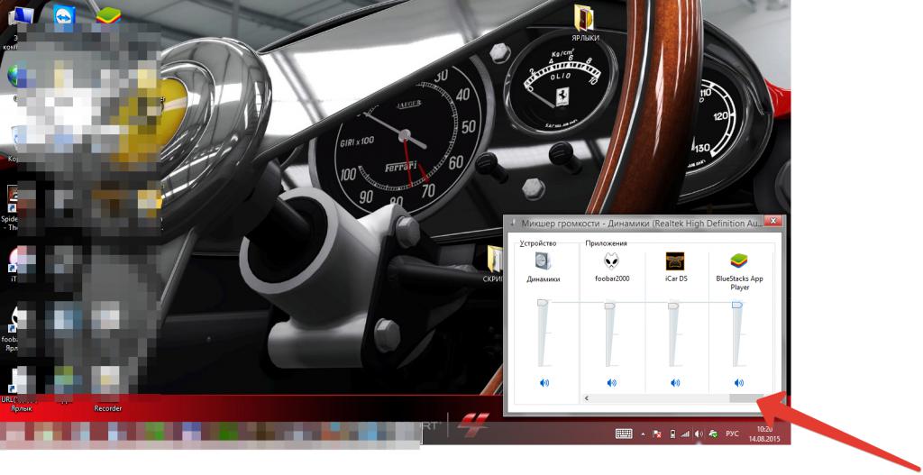

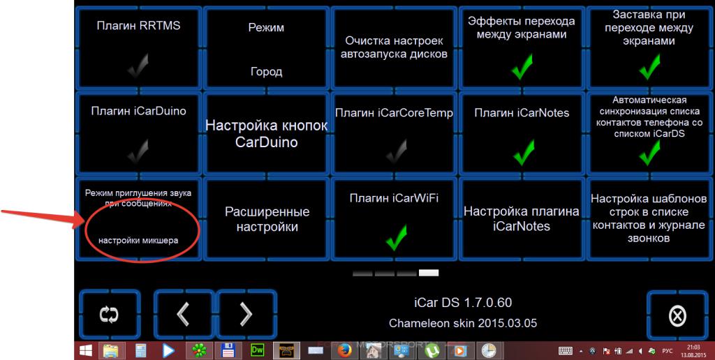

Подскажите на что влияет такая настройка?
Вложение 40753
До этого настройки стояли на ОБЫЧНЫЙ..
Собственно почему заморочился... люблю слушать музыку погромче... в настройках
Вложение 40754
настроил голосовые сообщения икара как мне надо, но пользуюсь еще и программами-помощниками (стрелка, антирадар и др), которые работают из под БЛЮСТАКА, так вот на БЛЮСТАК эти настройки микшера не работают...
Еду себе такой чайковского слушаю.. подъезжаю на перекресток... красный... машины в ряду, и тут на ту же громкость, что играла музыка сообщение об АТАСЕ .... (окна были опущены)..
...... НЕ ПОЛУЧАЕТСЯ ТАК, НАСТРОЙКИ СБРАСЫВАЮТСЯ

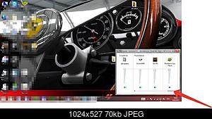

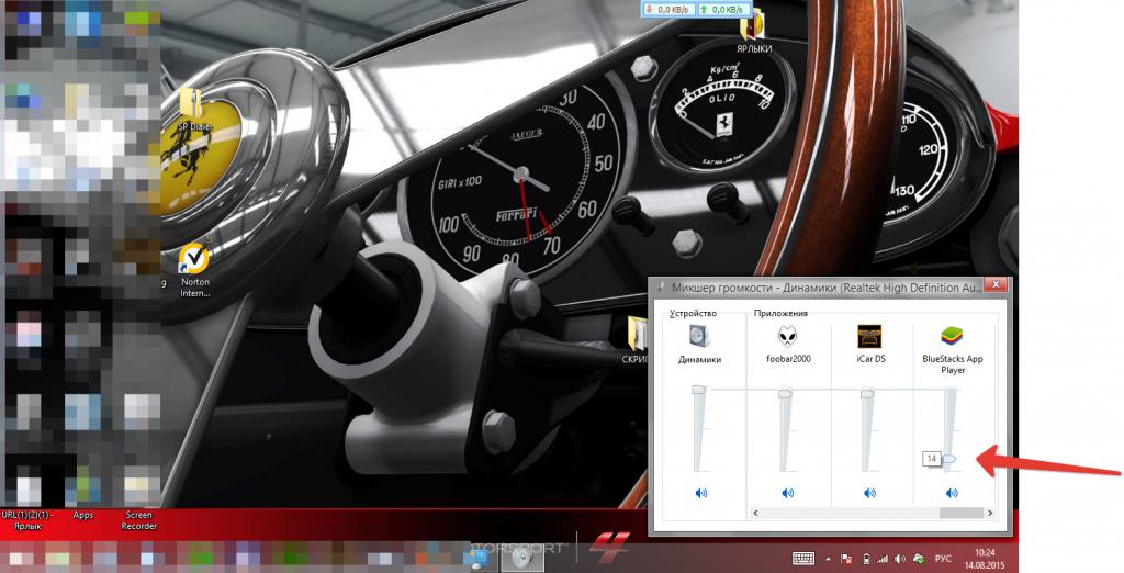

1. Запускаем блюстак.
2. В икаре, с помощью кнопок громкости, выбираем значения громкости и запоминаем цифру, например 14 %..
3. Сворачиваем Икар, идем сюда:
Название: 2015-08-14 10-20-45 Скриншот экрана.jpg
ползунок перемещаем, ищем Bluestacks App Player и опускаем ползунок на выбранные ранее в икаре значение (14%)
Название: 2015-08-14 10-24-12 Скриншот экрана.jpg
поднимаю вопрос
Последний раз редактировалось Krysanov; 15.08.2015 в 20:33. Причина: НЕ ПОЛУЧИЛОСЬ

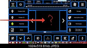

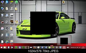

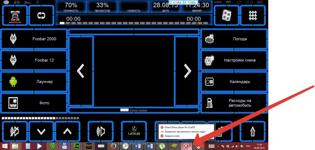

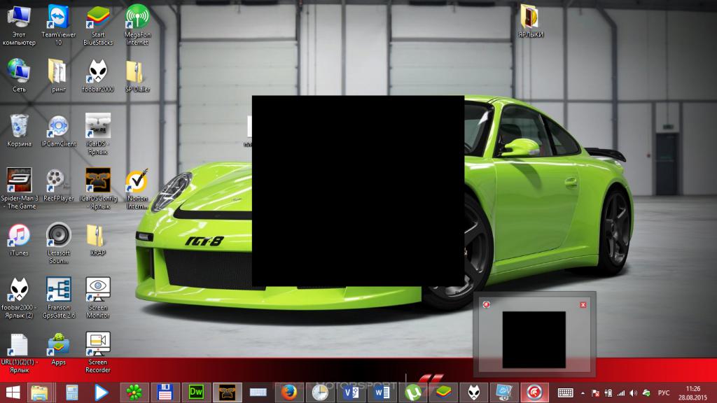

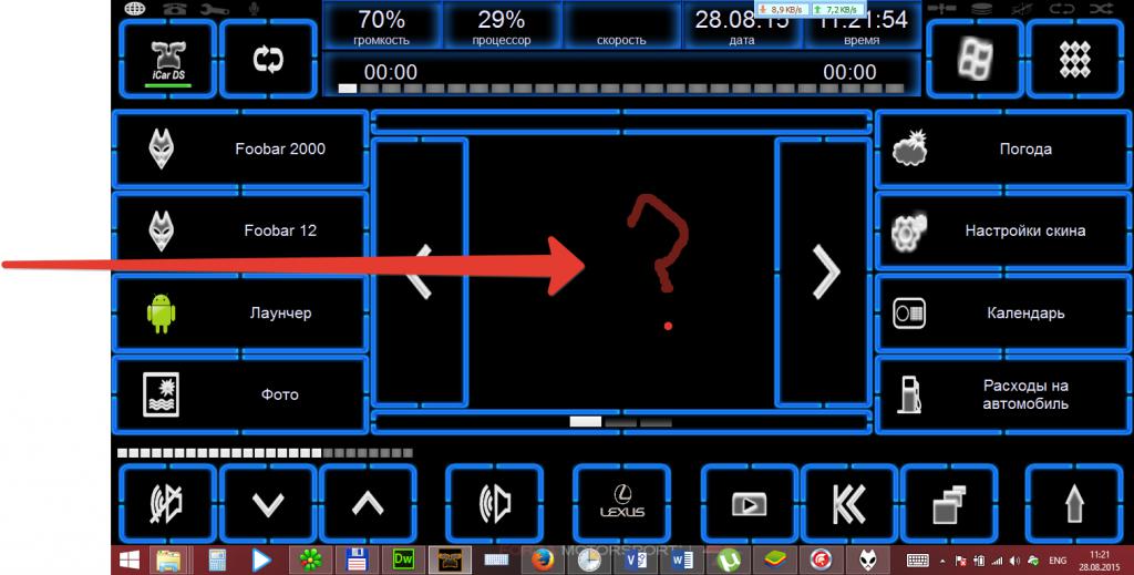

При загрузке икара стало вот так, с черным квадратом Малевича!!
