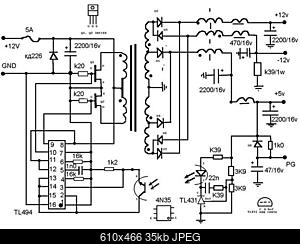

вот старая схема мож и отсюда какие мысли появятся
здесь контролируется только 5В

Я думаю что для моего случая не подойдет, поскольку у меня при увеличении тока в +5 цепи повышается напряжение в +12. ШИМ должен об этом повышении "знать"
