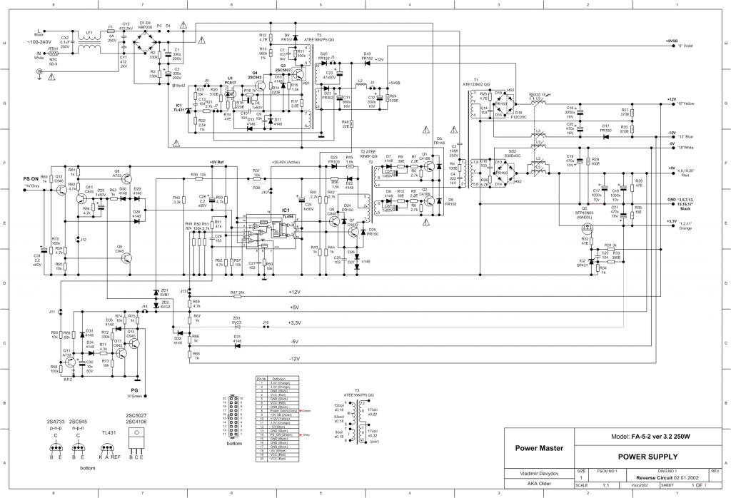

...Я говорю именно про момент открытия, когда ток начинает идти(_условно_) от "+" через половину обмотки первички, потом на сток-исток полевика...
С какой частотой это происходит? Если из этого опять непонятно тогда наверно книжки читать о работе импульсника я объяснять не очень умею я практик и знаний по этому вопросу мне не хватает.
Сообщение от Gilberg.vrn Посмотреть сообщение
Заметил небольшое отклонение от схемы.. Подал +12 входного на "12" ногу ТЛки минуя диод, но судя по всему, это не играет роли, верно?
Тоже честно не знаю, что будет если без него, но наверно ничего хорошего так как наверно переменка (или мусор какой то) тогда полезет на ТЛку с первички
UPD +5 на 13-14 ноге, должны браться откуда? Я правильно понял DS, что при подаче +12 на "12" ногу на "14" появляется опорная напруга(+5)?
здесь что бы ответить надо видеть твою схему изначальную вот здесь они с дежурки идут http://www.pccar.ru/showthread.php?p=86678#post86678 да и в сетевом вроде как так.
Как писал, на "живой" ноге ТЛки 30 кГц
Хорошо, переделаемс.. но от стабильных 12В, думаю, не должно было повлиять.
А вот по этой схеме как раз и не идут...
Вот моя
http://pccar.ru/attachment.php?attac...1&d=1391165949
Здесь тоже не наблюдаю. По даташиту смотрю 14 - Output voltage (REF), т.е, все-таки выход...

ну да точно не идут (уже прошло полгода как никто сюда не заходил, уже практически забыл), по той схеме это система запуска. А 14 выход соединен с входами ошибок, да и схема мелковата при увеличении не читается но не суть

Да, согласен... Не заметил, что ее поджало..
По клику - полная версия
