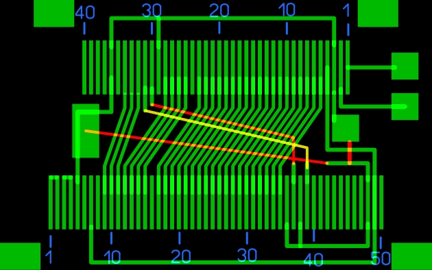

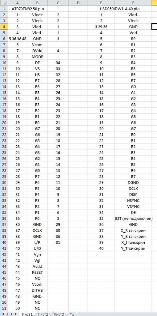

Друзья посмотрите правильно ли я сопоставил распиновку матриц для народного. Буду делать сам преходник с 50 на 40 пин для матрицы HSD050IDW1-A. Спасибо за помощь!

https://www.aliexpress.com/item/50-P...3d8b2e0e6lTlpO А такой не пойдёт? https://ae01.alicdn.com/kf/HTB1hUJgd...iq6xFNVXaH.jpg пример

по первой ссылке для LDVS матрицы по второй вроде то но вот распиновка не совпадает с даташитами
у меня вот так получается судя по даташитам
Посмотри внимательно.
Вот это я не понял. Опыта с матрицами мало. Можно чуть подробнее
Я так понимаю это нога для диагностики матрицы. Её неё надо подать низкий уровень (тоесть зацепить на минус) для штатной работы ? или нет ?
Нужно подключить.
