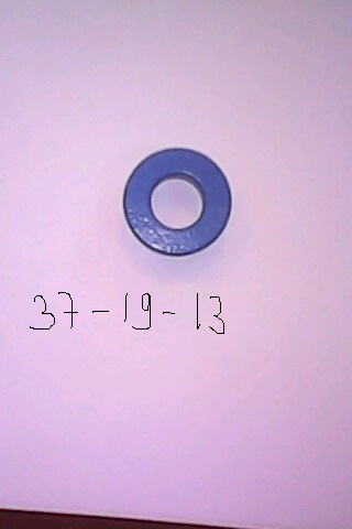

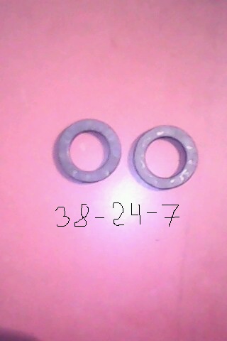

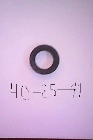

на мотал транс 6+6 .3+3 не понял как мотать . сегодня вечером докуплю остальные детали завтра буду пробовать еще аккумулятор взял на прокат.да еще у меня есть IRF640 по дататышу посмотрел вроде как должны подойти там у них максимальное напряжение до 200в а Апер 75.
но все равно куплю irfz44. И еще есть ферритовые кольца размеры вот такие 37-19-13. --38-24-7 -2шт. и 40-25-11. они подойдут для на мотки транса .
вчера еще 2 бп притащил от компьютерщиков вот только проблема вынести с работы ну может что и придумаю.

сечение сердечника кольца д.б. не меньше оригинала (может не влезть) и д.б. 2000НМ
В оригинале кольцо 32*16*12 сечение =(32-16)/2*12=96
у твоих 38*24*7=49 пойдет если два сложить
40*25*11=82,5 ??
37*19*13=117
если они все 2000НМ (или близко к этому) то последнее само то
