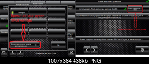

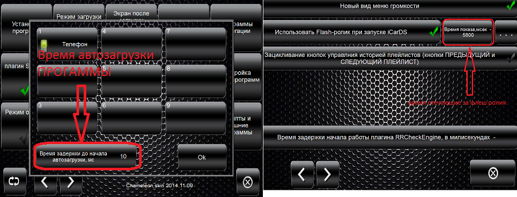

О какой именно задержке идёт речь?
Если о задержке перед началом автозагрузки, то файл setting.ini переменная AutoLoadstartTime, задай значение не меньше 40
А если во времени показа флешки, то StartFlashTime, или в IsStartFlash задай 0 и отключи загрузку флеш
спасибо исправил setting.ini всё заработало, но я так и не понял зачем там эта кнопка? то ли она работает не правильно то ли она просто дублирует задержку флешки из настроек
Вложение 38494
Вот эти кнопки по сути не отличаются по функционалу не чем.
Порядок работы задержек при старте скина хамелеон такой
Загрузка начального экрана -->
Загрузка экрана с флешкой и старт таймера показа флешки (если опция включена) -->
загрузка главного меню и старт таймера автозагрузки -->
начало автозагрузки первой программы и старт таймера на загрузку данной программы(задаётся в настройках программы) -->
начало автозагрузки второй программы и старт таймера на загрузку данной программы .....
