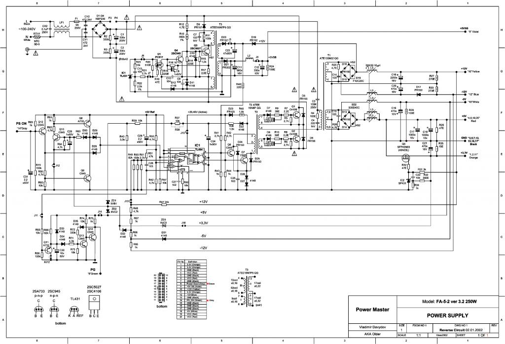

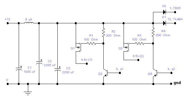

у меня вопрос по по воду этой схемы когда подключаю то у меня везде одно напряжение 5.6в и где 12в и где 5в и где 3в и даже на земле тоже напряжение показывает. или лучше транс перемотать бп есть 200ват
старый там даже 3.3 в нету но зато транс большой и еще 250ват на tl494
там транс очень маленький так вот у транса 6 выводов 2 как я понял на12вольт и 2 спарены на 5вольт как мотать транс как я понял из этой ветки у меня 4 вывода а не 6 . схема почти такая же только на миналы диодов другие .

Да уж ты уж извини но как то сложно понять все это, ты как будто куда то торопился! " у меня везде одно напряжение 5.6в и где 12в и где 5в и где 3в и даже на земле тоже напряжение показывает" Это где на выходе что ли? относительно чего меряешь? особенно когда на земле??
непонятно ты что уже все переделал или только собираешься?
Транс надо перематывать, чаще что бы его не разбирать срезают верхнюю часть первички (как правило 19 витков) и прямо сверху мотают 3+3 витка (по момему так). и про 3,3 В их то всегда можно получить из 5В. Короче каша ничего не понятно

так теперь по порядку собрал схему которая выше первая подключил к блоку питания естественно выпаял 2 транзистора и конденсатор подключил и на выходах у меня одно напряжение 5.6в и где 12в и где 5в и где 3в и даже на земле мерил тестером землю брал от источника питания. на выход 12 в подключал вентиляторы
они не крутятся.
по по воду транса как ни странно но он у меня можно сказать сам разобрался смотал первичку 19 витков .пока на этом остоновился вопрос у меня 2 косы торчат что с ними делать . попробую фото сделать.

опять непонятен следующий момент если посмотреть на схему то земля твоего БП от которого питаешь эту схему и земля нового переделываемого БП это одно и тоже, ведь минус ты подключаешь к минусу и он сквозной, вот эта первая схема для меня как то нечитаема посмотри эту схему http://www.pccar.ru/showthread.php?p=86678#post86678 так вот до транса и до 494ой у тебя должно быть также как здесь полевики от 9,10 а 8 и 11 на массу, дежурку 5 В надо подать на систему включения, и на плате всю высоковольтную часть ты выпаял? какие полевики поставил?

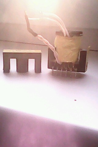

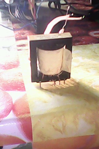

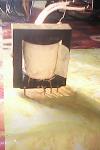

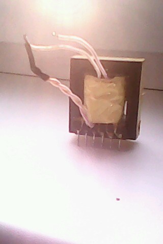

вот фото транса

так всю силовую часть выпаял полевеки еще не купил транс мотать буду завтра на работе попробую еще бп принести благо на работе есть но идти надо если отпустят. я пока пробую вот эту схему присобачить вроде все просто но неработает.на поливиках ирф 4905 отдельная схема которая без перемотки транса

ну и что транс как транс, фотка так себе, ты его нормально разобрал а то по фотке вроде есть отколотый кусок или это обман?
