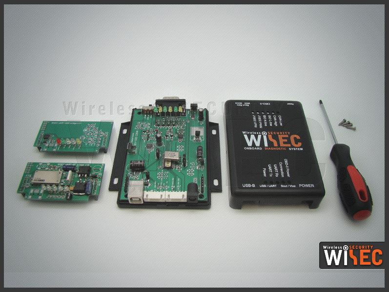

Прошу прощения, что вмешиваюсь в беседу, но есть адаптеры на ELM327, в которых реализован режим пониженного энергопотребления в случае их неиспользования. Правда, такие более адаптеры не будут стоить 700р. )) Как минимум потому, что в погоне за дешевизной производители дешёвых девайсов не утруждают себя внедрением умных функций и заботой о потребителе. А те, что утруждают делают такие девайсы:
