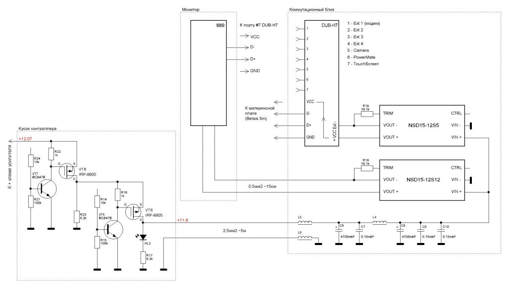

Продолжаются чудеса с USB...
Сегодня по дороге на работу, опять, аж два раза - сначала отваливается модем, потом начинает моргать PowerMate с частотой примерно один раз в секунду и одновременно отваливается тычскрин. Т.е. отваливаются устройства, подключенные к хабу - следовательно отваливается хаб. При этом сам компьютер работает вполне исправно - музыка играет, USB устройства подключенные напрямую к материнской плате работают нормально, мышкой все управляется. После перезагрузки - все опять работает как ни в чем не бывало.
Попытался понять, что в конечном итоге у меня получилось - результат анализа на картинке.
В принципе все понятно из схемы, но некоторые детали требуют пояснений:
Плюс от АКБ, через колбу 80А, проводом 4Га ~8м, к плюсовой клеме усилителя.
Земля от кузова авто, проводом 4Га ~50см, к минусовой клеме усилителя. Кроме этой цепи, корпус усилителя электрического контакта с кузовом не имеет.
От клем питания усилителя, проводом 2.5мм2 ~50см, питание подходит к СБ. Шасси СБ контакта с кузовом не имеет. Внутри СБ вся земля собрана в одной точке, максимально приближенной к 20пин разъемам материнки и блока питания. В составе СБ имеется контроллер - на картинке кусок его схемы.
От контроллера, вперед к торпеде, к блоку коммутации, идет провод 2.5мм2 ~5м.
Земля в блоке коммутации и конструкция монитора электрического контакта с кузовом авто не имеют.
"Дополнительные" земли: видео VGA и видео RCA (от усилителя к AV2 монитора)
Тачскрин подключен к хабу только D+ и D-. +5в USB и в родном кабеле не использовался, а землю я подключать не стал (Наверное зря! Получается что земля идет по VGA и RCA. Хотя, если бы подключил - была бы третья...)
Так же, разорван +5в между материнкой и входом хаба. Но поскольку хаб без +5в на входе не запускается - эти 5в взяты с преобразователя.
Грешил на возможное падение на полевиках в контроллере. Результаты замеров на заглушенном авто: клемы усилителя = 12.07, на входе системника = 12.06, на выходе системника = 11.6. Вход и выход СБ замерялись относительно минусовой клемы усилителя. Т.е. падение внутри СБ (полевики контроллера) = 0.47 На мой взгляд - фигня, особенно учитывая диаппазон входнго напряжения преобразователей 9...18в. Разница между минусовой клемой усилителя и минусами входа и выхода СБ = 0.02в.
Допускаю вариант, что контуженные хаб и/или пятивольтовый преобразователь... А может пятиметровый USB кабель от материнки к хабу...
А может ферритовое колечко повесить на провод питания к КБ, на выходе СБ?
Кто что думает?

Выход преобразователя напрямую подключен к хабу. Конденсаторы не стал ставить, т.к. вроде бы эти преобразователи не любят емкостную нагрузку. В даташите написано: "CAPACITIVE LOAD (max.) 3300uF"
Так может все-таки поставить электролит на 1000мкф и шунтировать керамикой 0.1... а?

Попытка - не пытка, попробуй начать с керамики 0,1, может от преобразователей что-то приникает по питалову в хаб и от этого сбоит, хотя почему тогда раньше не сбоило?

1. схема не полная.... важно именно как разведена земля, минус gnd.... короче пофиг как их обзывать ... на плюсможно забить это не настолько важно
2.
это к шасси СБ или к БП? очень частая ошибка и это очень важно! ибо ток по данной цепи велик.... и многие забывают что минус бп и шасси МП это сильное разные вещи... нужно четко подключать именно массу мп!!! (точки крепления шасси и разного рода разьемы на мп), то что идет до БП менее важно .
3. почему gnd у тача в воздухе? он нужен для юсб... соответственно соединен с гнд хаба.
_
самые сильнонагруженные цепи это земля до массы МП и до массы уся.... если появится хоть одна цепь "в обход"= 100% проблем.
ЗЫ если гдет стоят конденсаторы большой емкости, то земля до них тож является,по определению, сильнонагруженой проблемы от нее т.н шум генератора .
