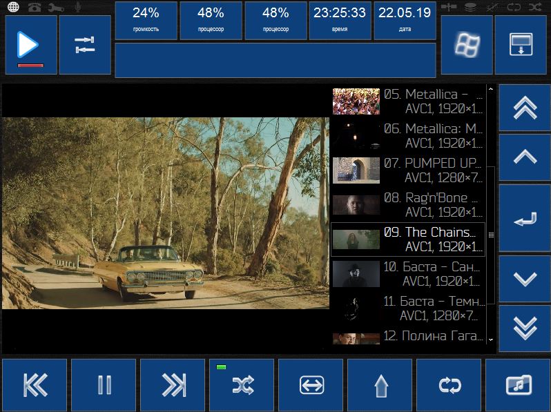

Файлы шаблона + PotPlayer_64
Перед внедрением, не забываем сделать резервную копию скина. Шаблон делался и тестировался на сборке (iCarDS_1.7.0.60b24) от Lexx09.
Установка
1.Скачиваем архив PotPlayer_skins_install, распаковываем. Запускаем файл PotPlayer_install.exe, при закрытом iCarDS.Все установиться автоматом.
В какие файлы добавятся изменения.
1) UserExecTBL.ini
2) ExternalAppSkins.txt
3) UserSkin.ini
Остальные файлы которые будут копироваться (новые).
Все связанное с шаблоном PotPlayer, будет писаться UserSkin.ini, чтоб не замусоривать файл skin.ini.
2. Встраиваем PotPlayer, как внешнюю программу используя готовые настройки POTPLAYER_NEW . Это делаем обязательно, иначе кнопка плей/пауза будет не правильно работать.
Настройки>>установка программ>>выбираем пустую кнопку или ту на которой уже установлен PotPlayer>>загрузить настройки из файла>>
>>находим файл POTPLAYER_NEW и нажимаем выбрать>>сохранить.
Так же не забываем включить PotPlayer, в доступных медиа источниках.
(шаблон использовать только для PotPlayer, что в архиве, хотя он установиться автоматом на диск С .
3. Проверяем путь к PotPlayer файле Initialize.ini.
Путь до файла-C:\Users\ИМЯ\Documents\iCarDS\skins\Chameleon\Init ialize.ini.
Пример моего пути- potPlayer_exe=C:\PotPlayer_x64\PotPlayerMini64.exe
Сборка potPlayer 7sh3, сразу оговорюсь скины чуть переделал
под нужды шаблона. Но я в них не силен.
seriousstas
Скачал Pot сборку от 7sh3.
В ней по умолчанию стоит кнопка GPU.
И теперь если ее нажимаю, то загрузка процессора падает до 70-80%, теперь звук 5.1 и видео 4К идет без "заиканий".
P.S Вот бы наш скин Potа с крупными кнопками применить к этой сборки
Реализовано в шаблоне.

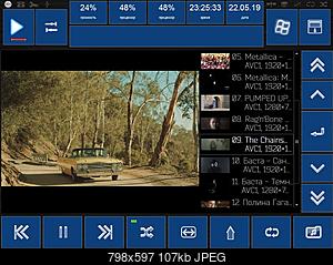

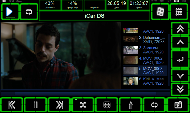

Да вроде норм (mini_pot_seek_white_menu.dsf) :
Название: Снимок экрана (26).png
