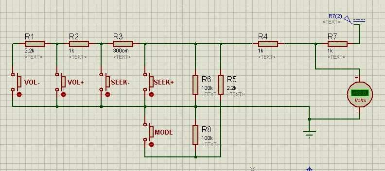

В протеусе приличные результаты получаются при таком включении: см. картинко 1.
Резисторы R1,R2,R3,R6,R8 установлены штатно в авто (насколько я понял),
резистор R5 должен был быть установлен ранее согласно рекомендации Chip'а по ссылке из поста #149,
резистор R4 добавлен мной для компенсации "нулевой" кнопки,
резистор R7 стоит на плате PowerControl.
Точку соединения вольтметра и резистора R7 можно считать входом "R IN" контроллера.
При таком раскладе (питание контроллера = 5в) напряжения на входе "R IN" составляют:
Не нажата ни одна кнопка = 4.90в
VOL- = 4.18
MODE = 3.80
VOL+ = 3.47
SEEK- = 2.82
SEEK+ = 2.50

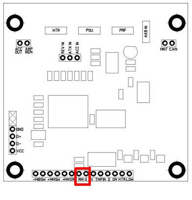

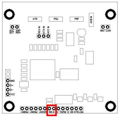

По схеме получается, что один из двух проводов идущих от кнопок к контроллеру, имеет электрический контакт с массой авто.
Он должен быть подключен к контакту платы "G". Провод не имеющий контакта с массой должен быть подключен к контакту "RIN"
См. картинко 2
R4 = 2k плохо - слишком мало различие между кнопками MODE, VOL+, SEEK+
См. таблицу во вложении

Кажеться я начал понимать в чем проблема - в пропадании 5 В на резисторе R7(см. схему из поста №152) или он сам отваливается ,поэтому и остается работать только одна нулевая кнопка, потому как остальные как бы вылетают из делителя в этот момент и контроллер распознает только голый ноль. Я еще проверю на практике, пока это предположение, но оно мне видится более перспективным, чем все предыдущие.
