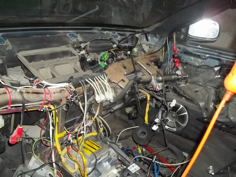

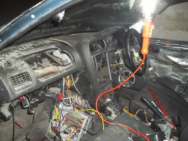

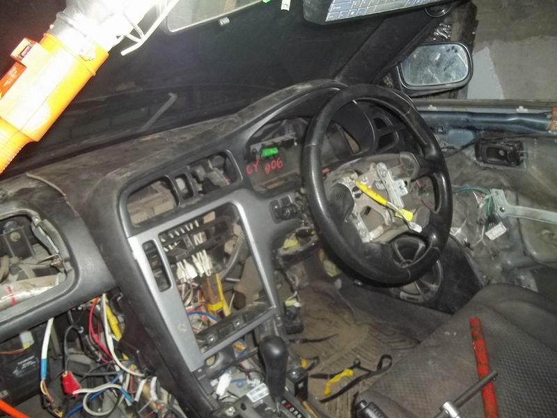

Сегодня продолжил изобретать новую торпеду.
Исходный материал:
Forester SF (штатка)
Legacy BE

Название: Resize of 100_2684.JPG
ID:	31560   Нажмите на изображение для увеличения
Название: Resize of 100_2686.JPG

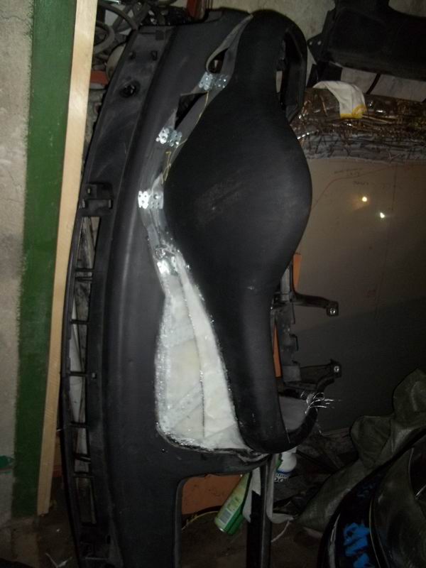

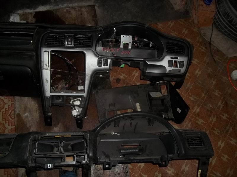

Сращивание торпеды.

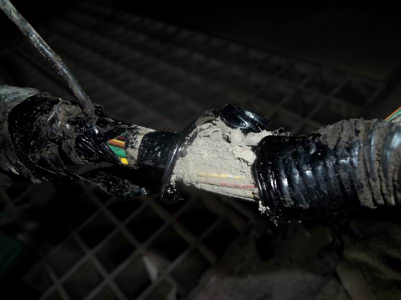

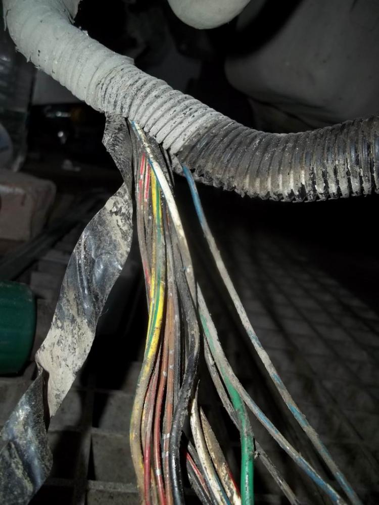

Сегодня залез в проводку под днищем...Был немного огорчен....
Она была завалена землей. Которая проникла под штатную гофру с изолентой.
У кого повреждена или отсутствует пластиковая защита арок, двигателя, под которым идет проводка - проверьте ее состояние.

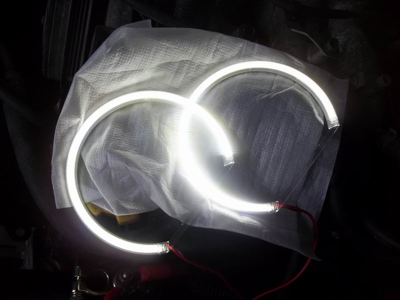

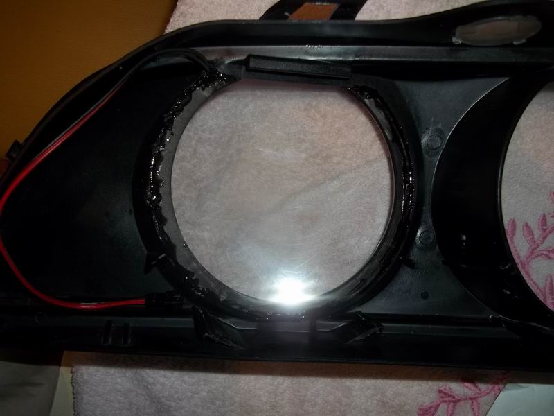

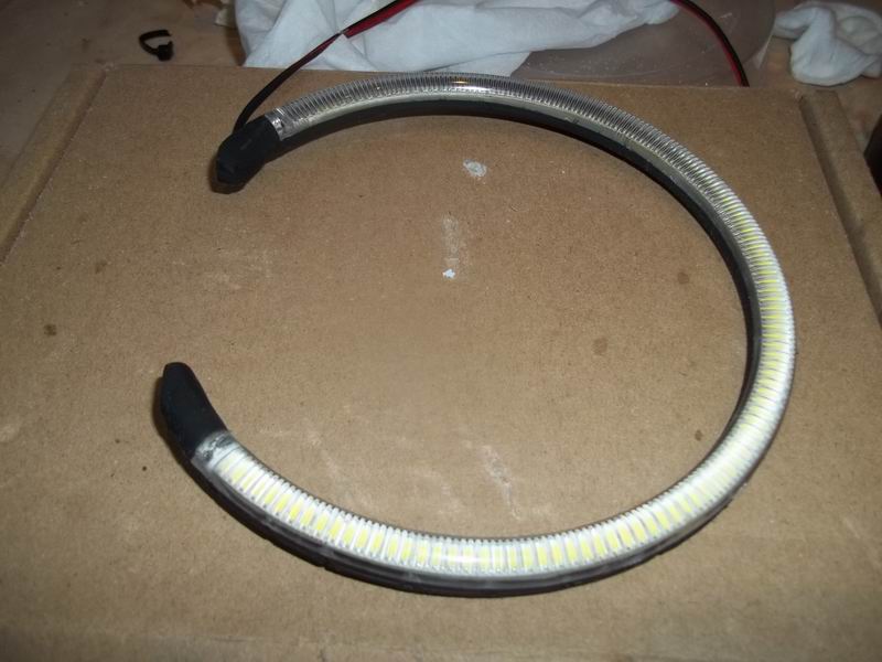

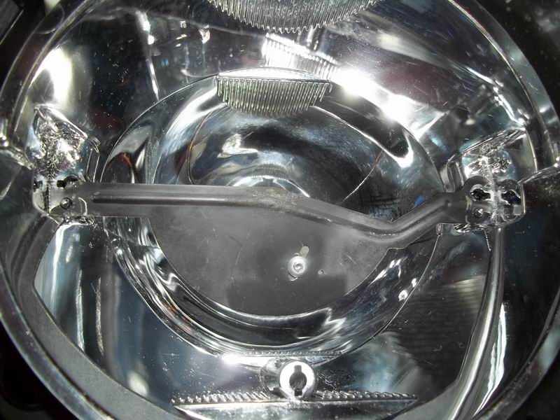

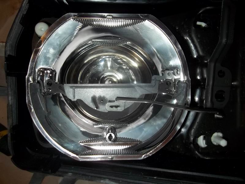

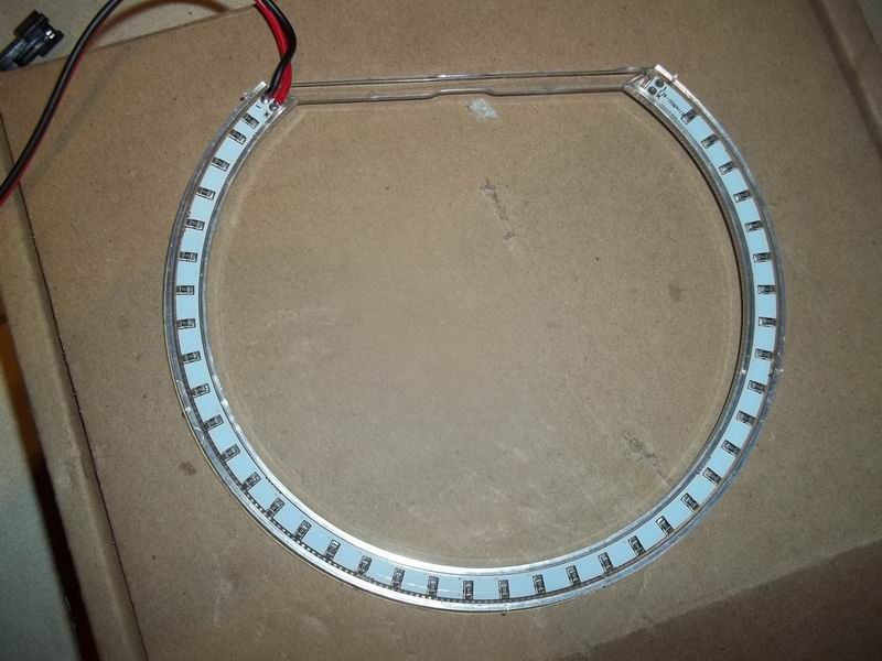

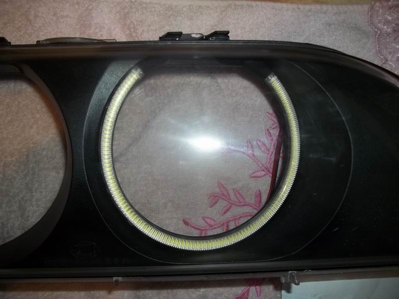

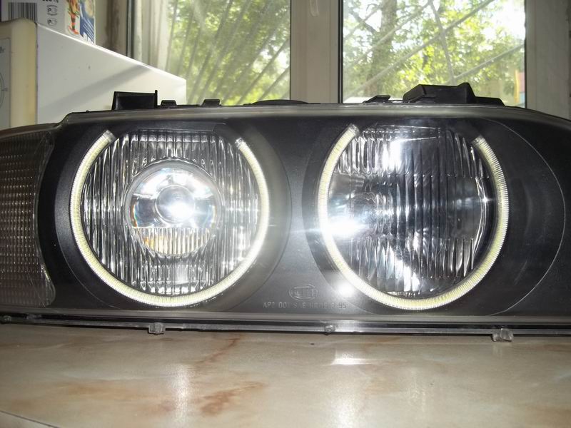

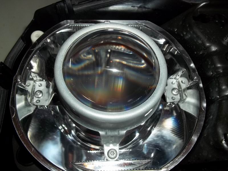

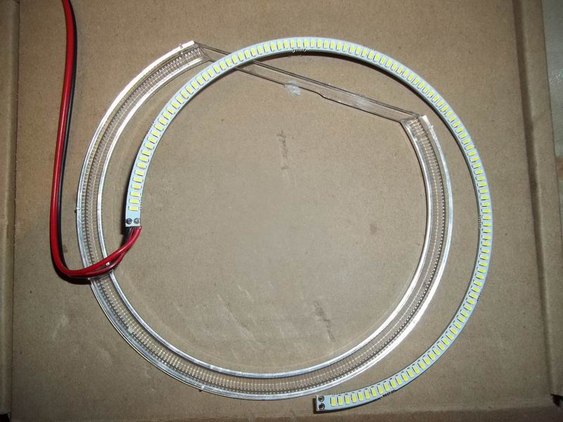

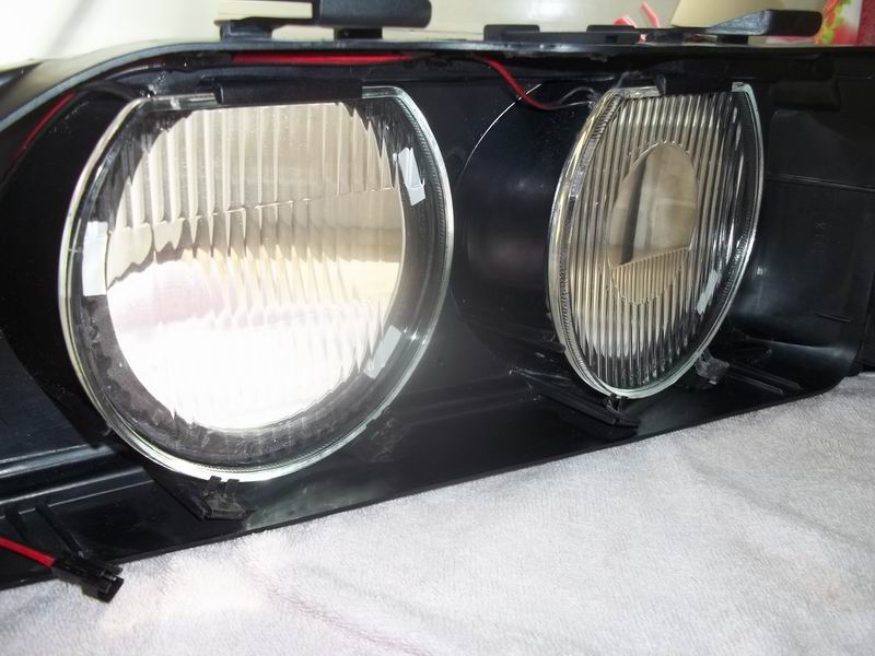

Сегодня думал соберу одну фару....Но подкосил хандроз....
Имеем: праворульная оптика от BMW 5xx дорестайл линзовая.

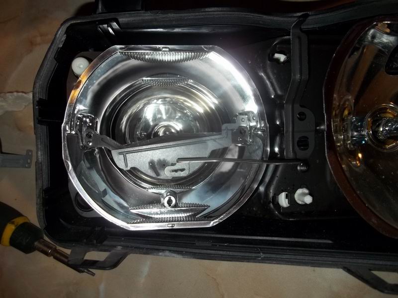

Нужно - поставить глазки, переделать под левый руль. Разница в галке - на праворульках галка на наших дорогах ослепляет встречку, вместо освещения обочины. Но на некоторых BMW есть система изменения стандарта освещения - либо галка, либо ровная линия. Решение простое и в это же время очень гениальное - чтобы при переезде из одной страны в другую (напр - англия-франция или наоборот) не клеить на фары наклейки - перещелкнул рычажок - и вуаля - свет встречных не слепит.
Но меня такая ситуация не устраивает - я человек упрямый и хочу галку на обочину :-) Посему было принято решение - переделать шторку под линзой, благо дело очень простое. Ну и заменить убитые кронштейны отражателей - болезнь 5й модели - труда не составило, ибо уже такое делал.

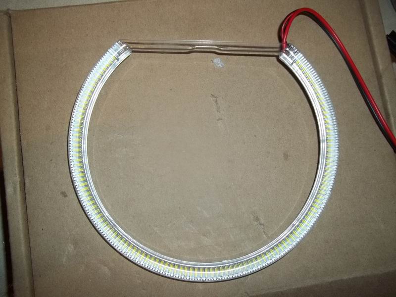

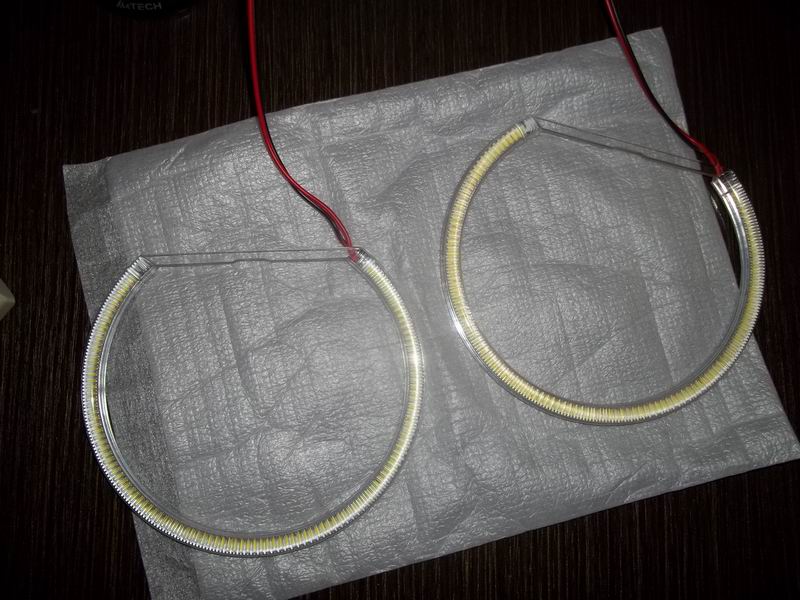

Ангельские глазки. Очень простая и очень красивая вещь. Но не все BMW ей оборудованы. На старых машинах устанавливаются сторонние глазки (либо LED, либо CCFL). Вот и на моей оптике штатных глазок нет. Посмотрел на ту порнографию, которую продают у нас - круг с несколькими сведодиодами....И которая стоит у всех риальных пасанов на марках и чайзерах будучи приклееными к рассеивателю фары (антитинюнг). Либо есть CCFL. Но подвел поставщик - продинамил меня 2 месяца. Выручила Москва. 4 дня - и комлект светодиодных шикарных глазок у меня на столе. Светят просто здоровски.
Покрутил в руках глазки. Фары. Глазки. Фары. Посмотрел как их ставить - ставить за стекляшки - что очень просто - на стекляшку приклеил и все - не вариант - стекло граненое, искажает глазки будь здоров. О каких стекляшках идет речь? В 5й серии 39го кузова фары дорестайл - это стекло+пластик. Остается - ставить перед стекляшками. Что сложнее. Почитал в нете, как народ ставит - клеят на двусторонний скотч. Благо в комплекте идет. Ага. С нашими то дорогами и жарой.
Нет. Мне надо надежно.
Далее. Сами глазки - конструкция довольно хлипкая. Рассеиватель, плата со светодиодами и крышка. И все это очень хлипенько соединено. Явно для ИХ дорог.
Потому как, если по глазке ударить - в ней все начинает звенеть.
Вобщем так. Глазки были доработаны под использование на русских дорогах.
Некузявая серая крышка, дающая серую оконтовку закрашена.
Но сегодня думал что долбанусь с фарой на руках))) Эх....ну нас всех это ждет, мужики :-) В итоге вместо всей фары за сегодня поставил только одну глазку....

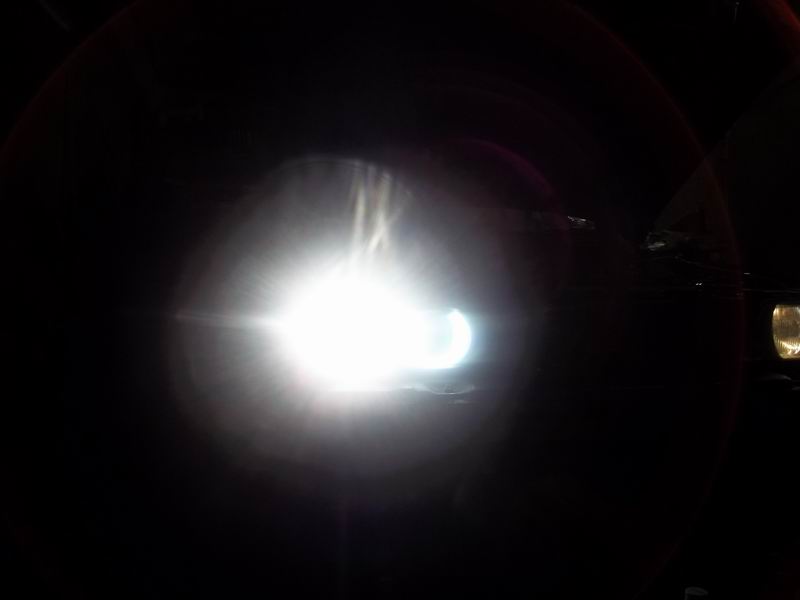

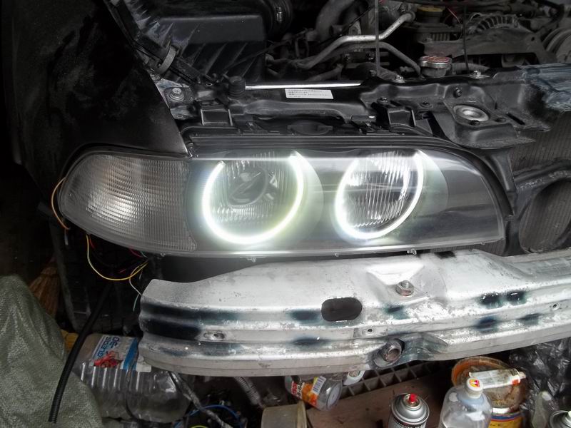

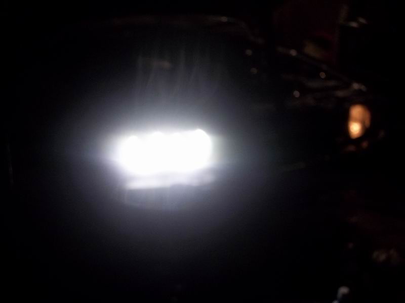

Одну фару собрал. Переделал проводку под вторую фару (H4 штатная).
Закончил возиться только в темноте, посему сфотографировать горящие глазки четко не получилось - засвечевается фотография ужас...

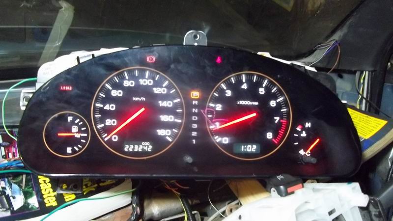

Подключил оптитрон от Legacy B4....
Для тех кто хочет поставить оптитрон на Импрезу или Форестер - по проводке после танцев с бубном встает, но физически на место штатных приборок он не встанет.
