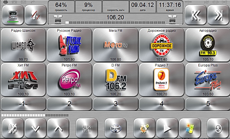

При выборе радио открывается экран радио, частота стоит на "0", нажимаю выбор станции, вверху появляется частота станции, но сам тюнер не активируется(при его активации на нем загорается индикатор, что он работает).
При выборе ТВ - звук есть, индикатор на тюнере естественно горит.
Никак не соображу, как изменить вид окна на другой, или как в этом выбирать город. Что-то мозг вообще в отказе. Работа убивает
Приложил на всякий случай лог файл.

Сообщение от Diagnose Посмотреть сообщение
Посмотрим лог, может что и найдётся, но работу с тюнерами не меняли,
Вчера на своём проверял, всё работает.
Нужен ещё DSPlayer.log
Есть динамическая кнопка ВИД ЭКРАНА, назначаешь её на кнопку и меняешь вид экрана на нужный.

С кнопкой сейчас попробую, лог приложил.

Это к теме не относиться, но задай фон, а то в логе куча ошибок связанных с неправильным путём к фону
и задай Screen Pixel Side Ratio 4:3, тогда все индикаторы станут нормальными а не вытянутыми.

Андрей, спасибо за подсказку, установил город Москва и радио "завелось".
По настройкам фона - в металл - не предлагает никакие фоны, по размерам экрана - пока настраиваю на домашнем мониторе, в авто выставлю по размеру.
Фона просто не видно за панелями, так как в этой теме они непрозрачные, но он всё равно есть. Задай любой, тогда ошибка из лога пропадёт.
