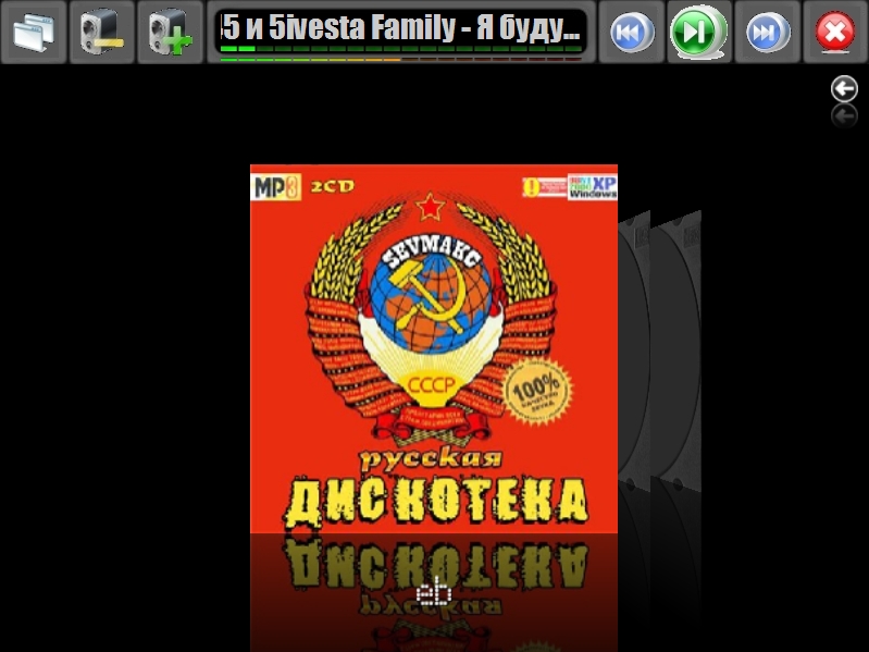

1. RRMedia и стандартный сделан, а что такое coverjoke ?
Правильней coverjuke - плагин для выбора аудио/видео под RR.
(Во вложении пример)

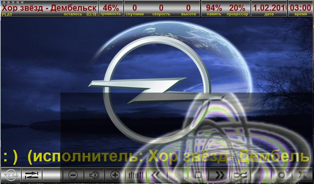

Проблема. Визуализация не вписывается в соответствующее окно.
Поясни

Поясни
во вложении фото

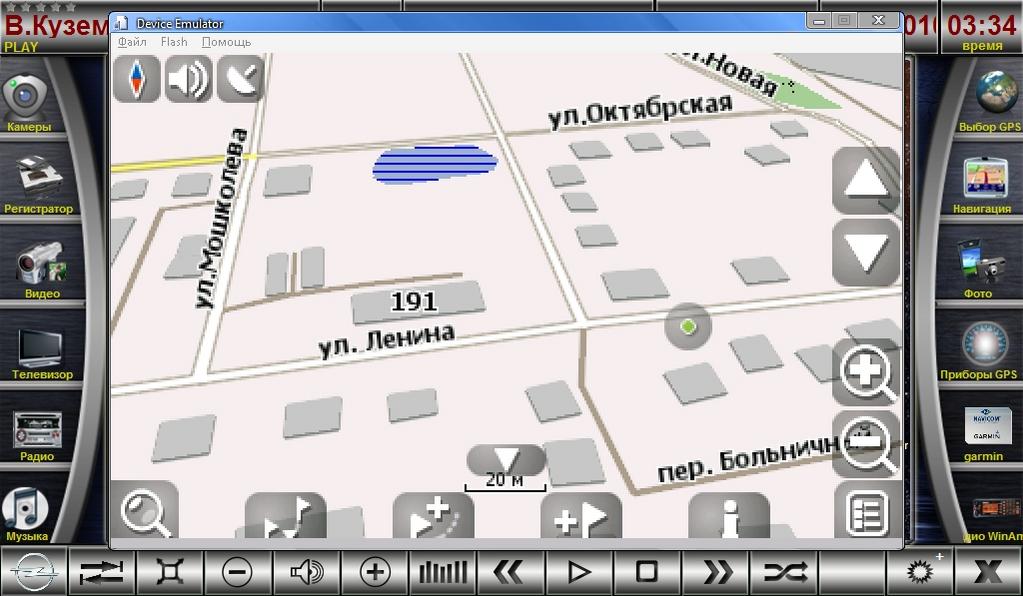

Проблема со встраиванием окна Эмулятора КПК так и не решена. Во вложении фото.

Есть проблема при запуске этой программы в разрешении 800-480 (это было всегда при таком разрешении) Само окно программы (ее края) показывает корректно, а то то что в окне обрезает (как бы проваливается в самом окне ниже) http://www.carhelp.info/forums/attac...elp=1264995240 - это как должно быть
показания газа в мл\сек я еще вижу, а ниже уже нет (при этом границы окна с сом портом и таймом вижу) . Переходить в разрешение 800-600 не могу, баг лампового лилипута.
