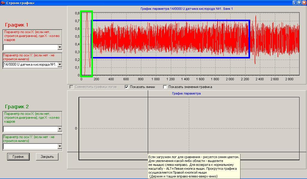

расшифруйте мои логи пожалуйста
Двигатель 7А.
График с момента завода авто. В гараже +10. Прогрелась на xx до 80 градусов, дальше только при повышении оборотов. Там скачками добавлял 1500, потом 2000, потом 2500.
Проблема в несколько большом расходе.
Тип файла: xls 030411_161330.xls (555.5 Кб, 801 просмотров)
Тип файла: zip 030411_161330.zip (15.7 Кб, 650 просмотров)

Сообщение от Nikolaha Посмотреть сообщение
Двигатель 7А........................
- По лямда-зонду проблема (пример проблемы отмечен синим цветом, а зелёным отмечено - как примерно должно былобы быть) по напряжению.
По вопросам лябда-зонда http://pccar.ru/showpost.php?p=179072&postcount=1569
ЗЫ. заместо мгновенного расхода намного интересней параметр - время форсунок (в плане диагностики).

klop-2 спасибо, я так и думал на него, вот же зараза
Книжку утром сегодня скачал, сейчас проштудирую.
