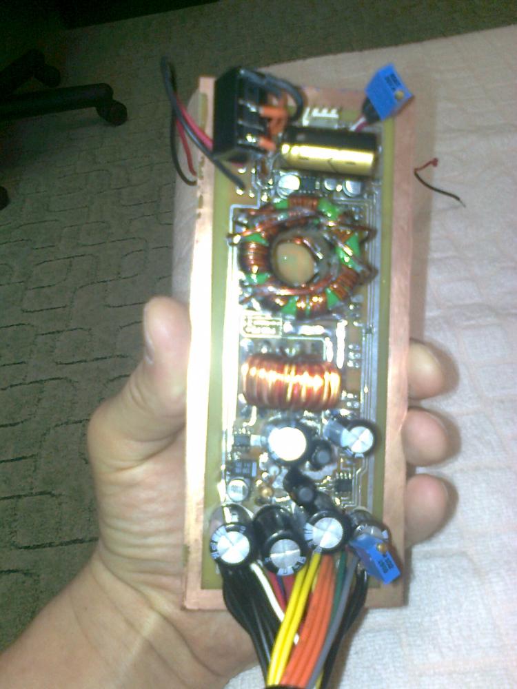

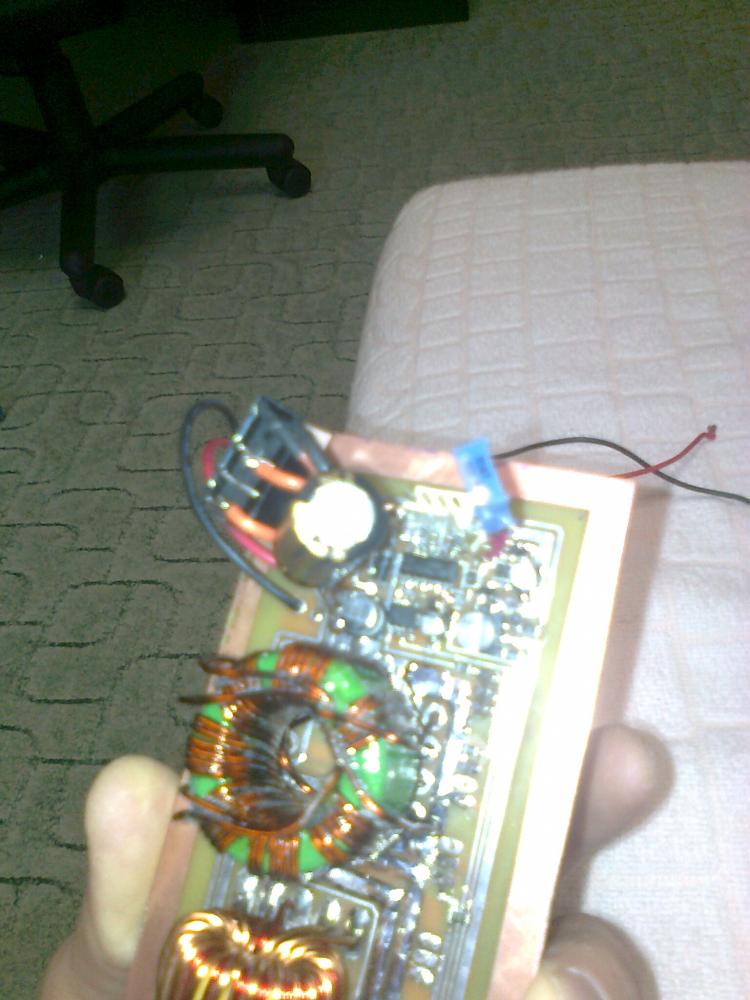

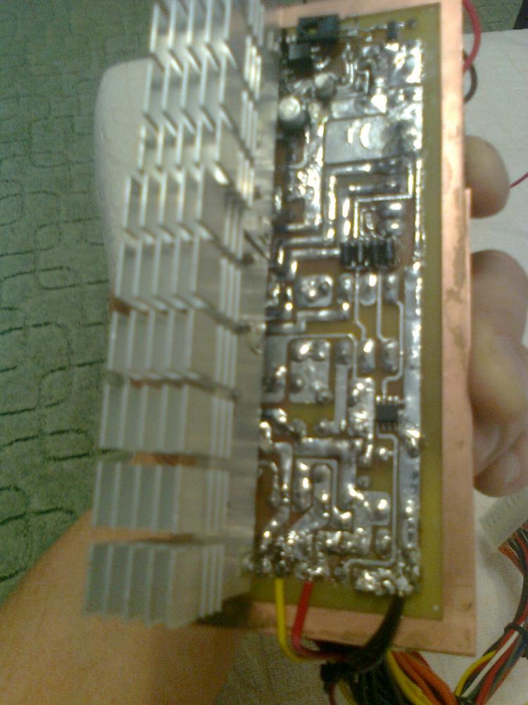

Нашел я дешевые лампочки на 12 вольт 25 Ватт, скрутил до кучи 2-е получил 50 Ватт, и скрутил 4-е получил 100 Ват.
Включил свой БП и он сразу запустился без проблем(мигая светодиодом управления микроконтроллером) - резисторы подстроечные на 1кОм подходят без проблем - накрутил +5,2 по +12 вольтам стало +11,8 ,а +3,3 так и было +3,3 ничего некрутил(подстроечники изначально стояли посерединке) и резисторы для разряда кондеров поставил 0,5Ватт через 5-ть минут холодные.
Выкладываю фотки и видео работы БП - качество неахти фоток с мобилы - потом возьму нормальный фот и сделаю нормальные кадры.
Края платы еще необрезаны - поэтому кривоватые.

По 5В очень мало нагрузки, 12В нагрузил 50ВТ а по 5 там будет явно меньше чем 50 (это же мощность указана для 12В) попробуй оставить одну в 12В а остальные в 5 поставить напряжение будет то же?

Ну понятно что 100 Ватт на 12 Вольт, на 5 вольтах намного меньшая мощность будет.
Подключил к +12 вольт 1 лампочку(25 ватт), а на +5вольт 6-ть лампочек параллельно(25 ватт) - напряжения остались прежними, изменения небольшие только в сотых.
Через 10 минут радиатор холодный(комнатной температуры) без вентилятора.
Резисторов подстроечных СМД не нашел - пришлось на проводах повесить - позже их закреплю на плате клеем.
