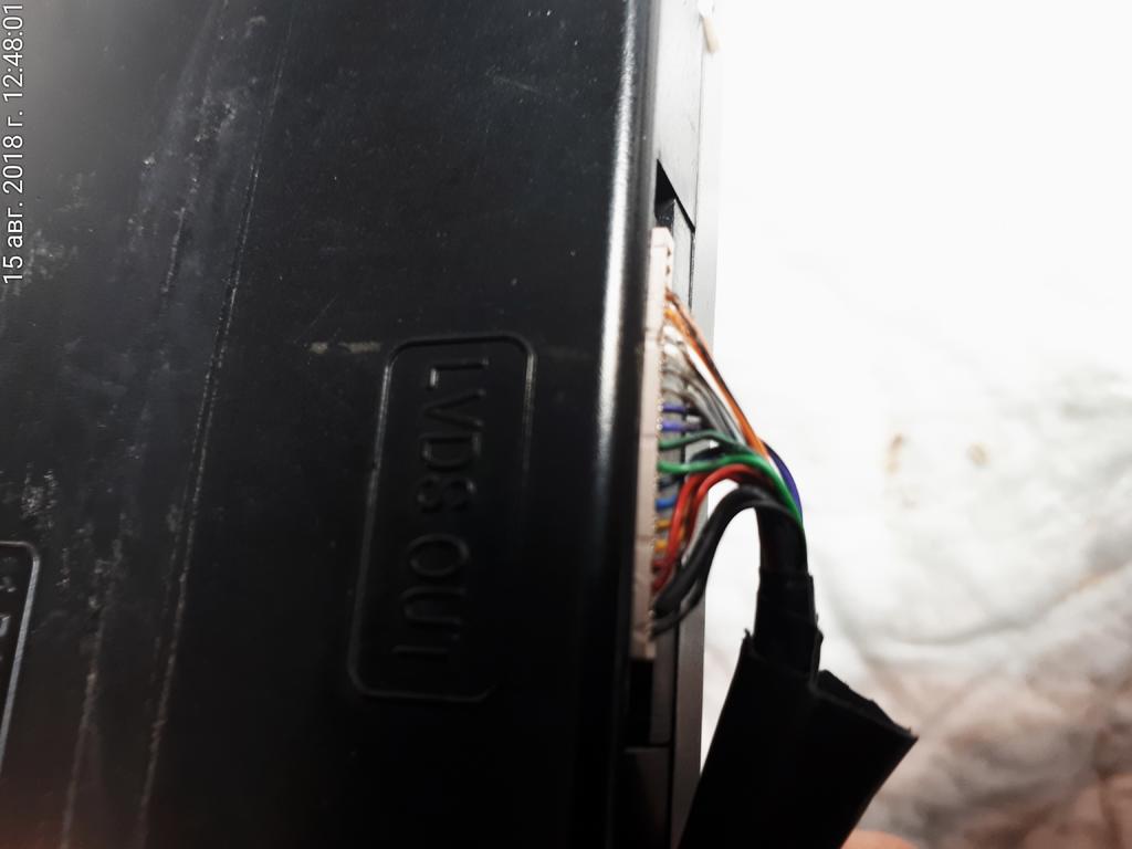

Помогите пожалуйста разобраться с распиновкой lvds! Вот так выглядит разъем! Как его можно вызвонить и подключить к контроллеру?

Сообщение от vasco Посмотреть сообщение
Я так понимаю, что это хвост от матрицы воткнут в какой то блок?
Только начинать плясать от матрицы: искать на нее даташит, смотреть, где какой провод и вычислять.

Leobor Да именно так и есть!

значит начинать с матрицы. Название, даташит, там распиновка, и от разъема матрицы плясать. Больше никак не вычислить.
