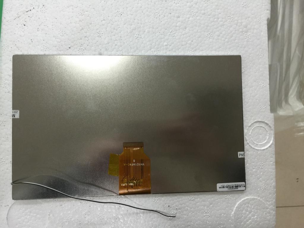

Под матрицу yh101hf40-a (IPS 1920×1200 разрешение не точное, не могу найти ни где даташит, во всех источниках разные параметры) 40pin, возможно собрать прошивку?

Сообщение от -=zds=- Посмотреть сообщение
Без даташита на матрицу думаю вряд ли получится, я например ancc давал даташит не от своей матрицы и даже с большей диагонали, но с таким же разрешением и интерфейсом. Это как вариант решения вашей проблемы найти похожую, но на которую есть даташит. А что касается конкретно той модели, что вы указали, то я в основном видел разрешение вашей матрицы 1024*600.

Сообщение от han2001 Посмотреть сообщение
да я подозреваю что она не ips, я по работе столкнулся с этой матрицей (человек заказал а я нашел ее в китае, и цена норм) вот и стало интересно запустить ее на открытой прошивке.
