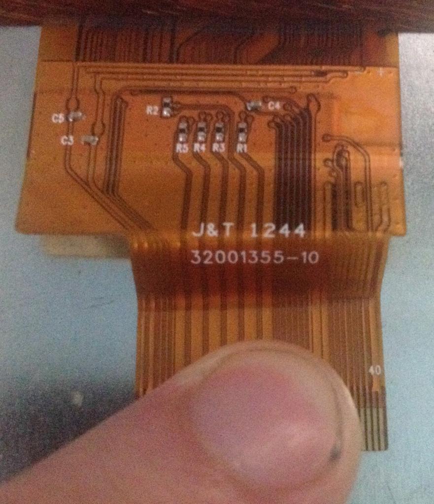

Кто подскажет прошивку на матрицу 8" 4:3 H-M080Q-08Q, на шлейфе надпись 32001355-10 - по ней гуглится много подобных матриц. Но точного разрешения не нашёл. Она с планшета Assistant AP-803 и должна быть 1024х768. Прошил тем, что в архиве, но дисплей тёмный, при выборе входов где-то что-то моргнёт и всё.
Всё, разобрался. Подошла подобная по названию прошивка, только 8 бит.
В смысле подобная?))) Судя по шлейфу матрица ЛВЛС, а прошивка в аттаче ТТЛ.

Ниже прикрепил ту что подошла и она для лвдс. Матрица цепляется к разъёму ттл.
Тип файла: rar PCB800099-LVDS1024x768-ej080na04b-s8--2av1vga1hdmi-5key-IR2.rar (71.3 Кб, 699 просмотров)
