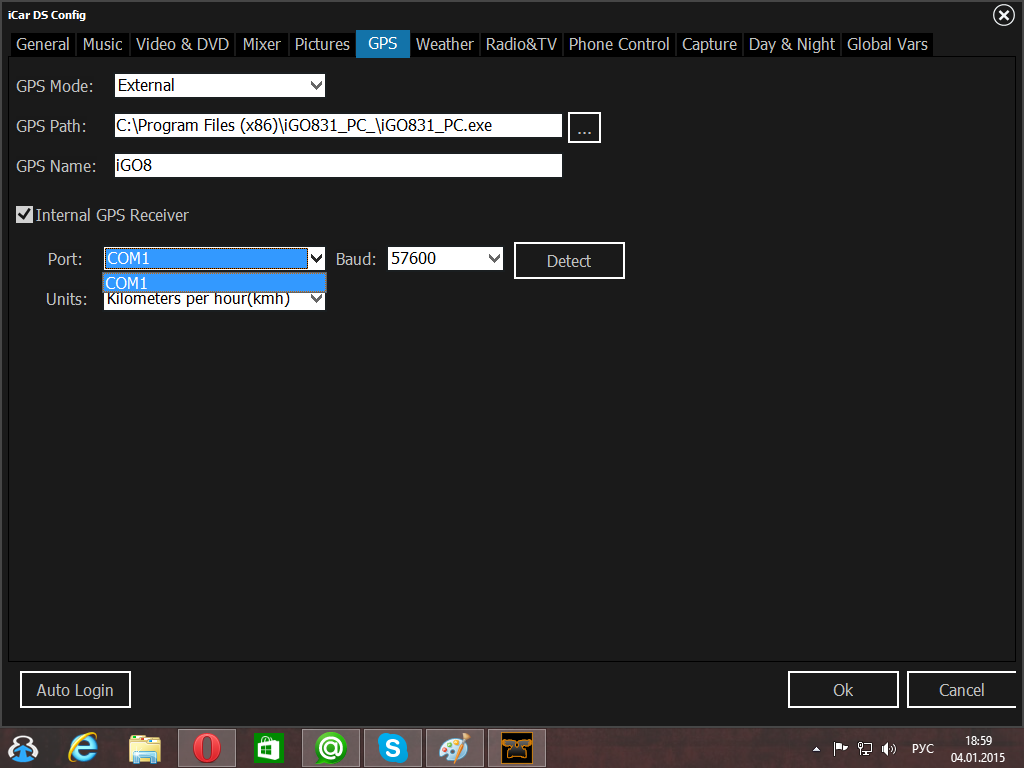

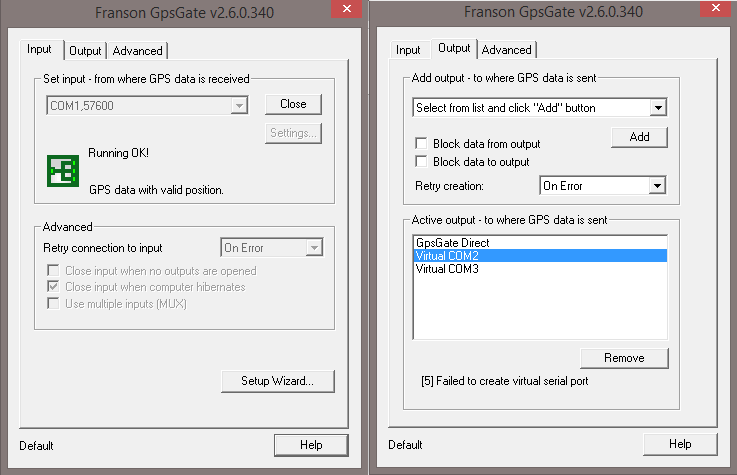

блин сломал уже всю голову, хоть винду перестанавливай обратно на семёрку, сейчас 8,1 вопщем у меня такая засада не могу не как создать рабочие виртуальные com порты что-бы они виделись в конфиге икара, в проге Franson GpsGate v2.6 подключенный модуль определяется на ком 1, создаю виртуальные ком порты 2 для икара, в конфиге икара видеться только ком 1, вот я и не пойму в чём мой косяк что я упустил?
На второй картинке внизу у тебя на английском написано ошибка, те ты не создал Вирт порт... Тк у тебя система наверное 64, то тебе надо в програм файле винды найти файл swow 64 или подобный и туда закинуть файл из дистриба gpsgate.. Пишу на память ... Посмотри ветку про GPS gate .. И правильно установи саму программу
ок, спасибо я понял про что ты говоришь, сейчас буду искать.

блин, разобрался ))) да тоже по памяти копировал и по запарке закинул точно такой же файл только не sys, а dll который в самой директории а не в папке х64, ну я так и думал что сам накосячил ))))
