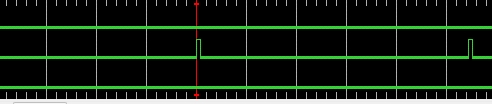

По всей видимости, микроконтроллеры отличаются по электромагнитным характеристикам, плюс есть очевидная зависимость от разброса параметров компонент (в основном кварца и конденсаторов).
После того, как в код добавили поддержку I2C изменились входные параметры по ногам, через которые гоним сигнал с обычного парктроника.
Но самое западло, что это не всегда проявлялось и не на всех платах.
Выловили наконец-то, четко ситуацию воспроизвели на политом кофе устройстве.

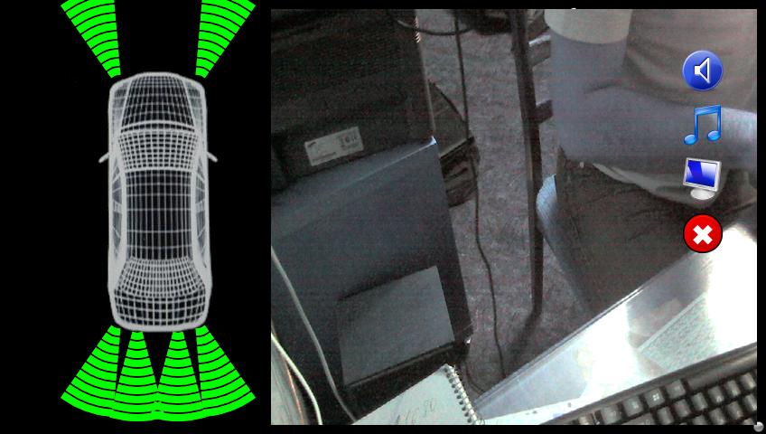

Важно мнение дизайнеров и специалистов по эргономике. Как считаете, можно вот так видео вставить (извиняюь за картинку, на мониторе просто висит Logitech QuickCam) ? Какие предложения по дизайну?

Старый 25.02.2009, 19:36   #149
HAMANN
Аватар для HAMANN
Регистрация: 27.02.2007
Город: Мариуполь
Машина: Hyundai Elantra
Сообщений: 20
HAMANN is on a distinguished road
По мне так очень даже не плохо!!!!!
