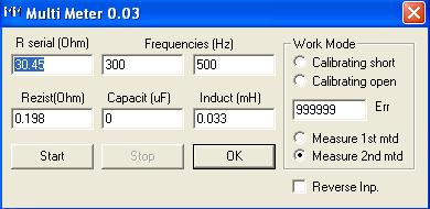

П.С. Нашел интересный способ измерения индуктивности через звуковую карту. Как раз для чайников вроде меня

П.С. Девайс из предыдущего моего поста я спаял и он РАБОТАЕТ!!! Мерял сопротивления, емкости и, самое главное ИНДУКТИВНОСТЬ! Спаял за 5 минут с прогой разобрался еще за 5. Всем у кого нет осцилографа рекомендую - погрешность очень даже приемлимая.
