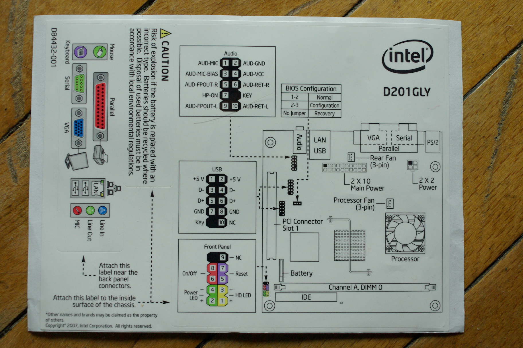

Здравствуйте!
Получил сегодня мат.плату.
Подскажите кнопку сброс куда подключить, описания нет, а на плате все так мелко написано.

Сообщение от rv4sat Посмотреть сообщение
Здравствуйте!
Ищи, в комплекте с ентой матерью идет клейкая бумажка с распиновкой разъемов.
Здравствуйте!
неужели бумажку не дали? вот такую?

Не оказалось такого описания (спасибо), как нибудь в биосе мат.платы Intel D201GLY можно отключить аппаратную проверку на вирусы.

мне тоже бумажку не дали - спасибо за фотку. Правда на диске есть вся инфа, но эта фотка - удобнее
