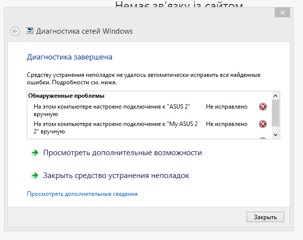

Мне кажется самый первый вариант , где проверялось именно соединение через _Wlan_QueryInterface ,а не пинг более правильный
Код:
If _Wlan_QueryInterface() = "Connected" Then
	Local $asConnection = _Wlan_QueryInterface($WLAN_INTF_OPCODE_CURRENT_CONNECTION)
	$sCurrentProfile = $asConnection[2]
Else
Новый вариант подойдет для домашней сети , которая более стабильна
Я пару раз получал потерю интернета полностью ..
На смарте есть , подключение есть,а на ПК инета нет ..
Вероятно частое переподключение (а этого не избежать в движении) валит драйвер . Вылечивается перезапуском системы . Что кажет диагностика (скрин ниже)
И еще - скажем я делаю запрос к какому-то адресу через Хром . Если есть потеря сигнала смартфоном, но соединение остается - будет ожидание ,
а если передернуть - страница не откроется, а напишет про отсутствие соединения :
соединение разорвано
Выявлено изменение в сети.
ERR_NETWORK_CHANGED
+ иконка (лесенка) время от времени моргает, что говорит о не нужном переподключении ..
