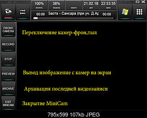

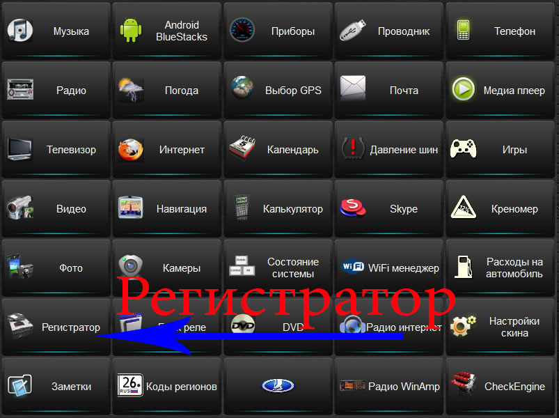

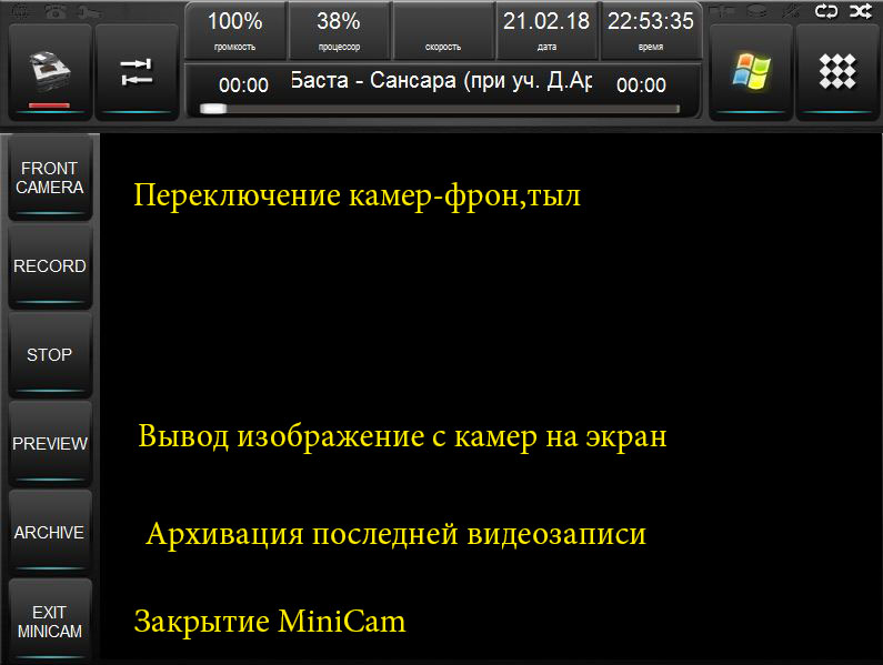

Изначально, экран видеорегистратора работал с программой CamGrabber. Но так как в последних инсталляторах iCaDS, CamGrabber не присутствует-кнопка кроме вызова экрана больше ни чего не запускает. Т.Е. условно скажем бесполезна для большинства.
Так вот благодаря теме от duzzy, реанимировал функционал регистратора. Источник программа RideRunner и скин Uconnect Touch.
Сейчас регистратор работает с MiniCam и запускается 2 копии программы (фронт-тыл...камера). Про программу и настройки- здесь.
Как восстановить функционал кнопки регистратора
1. Скачиваем программу MiniCam, распаковываем и копируем в папку Chameleon. Часть пути.
\Chameleon\MiniCam\MiniCam.exe
2. В папке Chameleon находим файл ExecTBL.
Открываем блокнотом , и поиском ищем следующую строку.
Код:
"CAMERA","BYVAR;IsApp6;{RUN;$skinpath$CamGrabber\CamGrabber.exe||WAIT;1}||SENDMSG;CamGrabber;MAXIMIZE||LOAD;RRCam.skin"
И комментируем ее.
Код:
/"CAMERA","BYVAR;IsApp6;{RUN;$skinpath$CamGrabber\CamGrabber.exe||WAIT;1}||SENDMSG;CamGrabber;MAXIMIZE||LOAD;RRCam.skin"
Ниже,ее вставляем следующие строки.
Код:
//-----------------------------------MiniCam-------------------------------------------
"CAMERA","BYVAR;IsApp6;REARCAMERA||FRONTCAMERA"
"FRONTCAMERA","LOAD;FRONTCAM.skin;;$SKINPATH$MiniCam\MiniCam.exe | MiniCam 1;CuriousTech - MiniCam 1"
"REARCAMERA","LOAD;REARCAM.skin;;$SKINPATH$MiniCam\MiniCam.exe | MiniCam 2;CuriousTech - MiniCam 2"
3. Скачиваем архив. Распаковываем, и копируем файлы FRONTCAM и REARCAM в папку Chameleon.
Все, можно запускать.
Коротенькое видео,только не все видео захватилось, ну тут извиняйте
