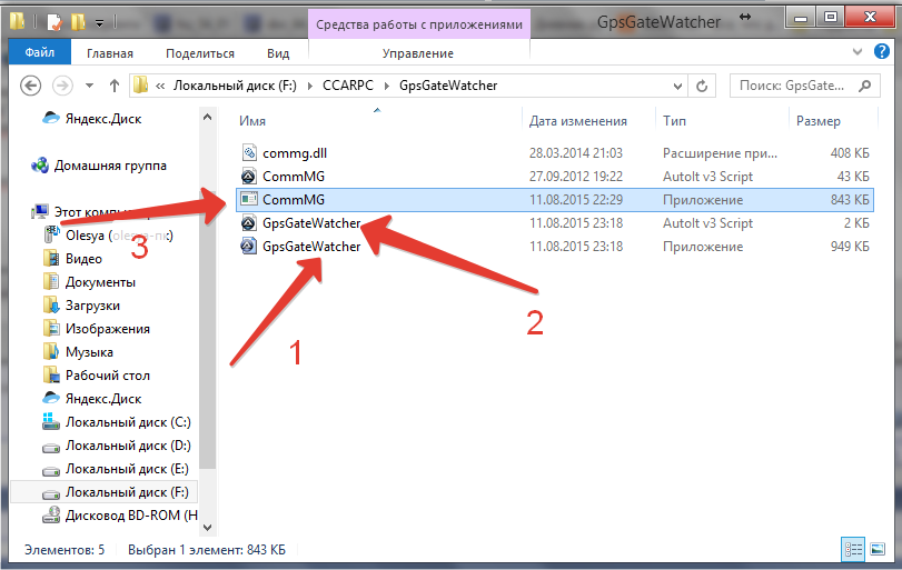

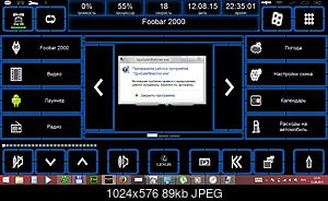

, где 1 - скомпилированный файл (при создании простой задачи в планировщике задач, к нему указать путь);
2 - сам скрипт не компилированный;
3 - результат запуска скомпилированного файла..
Судя по всему, при создании задачи в планировщике задач на автозапуск данного скрипта, задачу на автозапуск гейта (если она уже была создана ранее нужно отключить), тк этот скрипт, по заявлению разработчика, гейт будет запускать... Осталось все это только проверить..

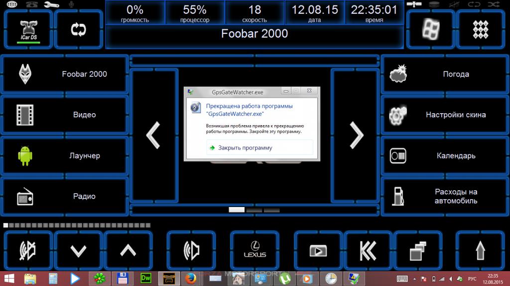

LEXX09, после сна вылазит ошибка, опробовал на домашнем ноуте, то же самое, вот смотри
Название: 2015-08-12 22-35-02 Скриншот экрана.jpg
после нажатия закрыть программу, скрипт закрывается

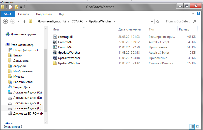

вот, что в папке скрипта

Попробовал в виртуальной машине - никаких ошибок при выходе из сна нет. Попозже попробую на реальной системе.
