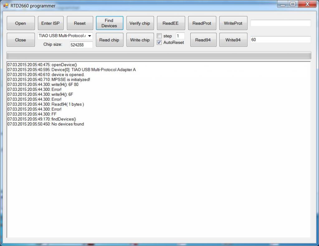

Здравствуйте! У меня вопрос: насколько легко "убить" программатор? Дело в том, что я случайно залил "левую" прошивку, контроллер замолк. Теперь программатор не находит ни одного устройства. Пробовал подключать исправный контроллер с прошивкой от ancc - тоже самое. До этого все отлично работало через VGA, спаял переходник на HDMI - тоже не идет. Боюсь, что программатор капут. TIAO USB JTAG

Я сверху картинку подвесил: No devices found

Сорри, я там не заметил этой строки...
Тады, если с подключениями все верно и плата под напряжением, можно попробовать поймать момент при включении когда плата уже запустилась, а содержимое флеша не сбивает настройки порта. Шанс мал, но он есть.
Еще один вариант попробовать впаять пустую микруху флеша. Я не уверен, что без прошивки процессор отреагирует на команды по i2c, но опять же - шанс мал, но есть.

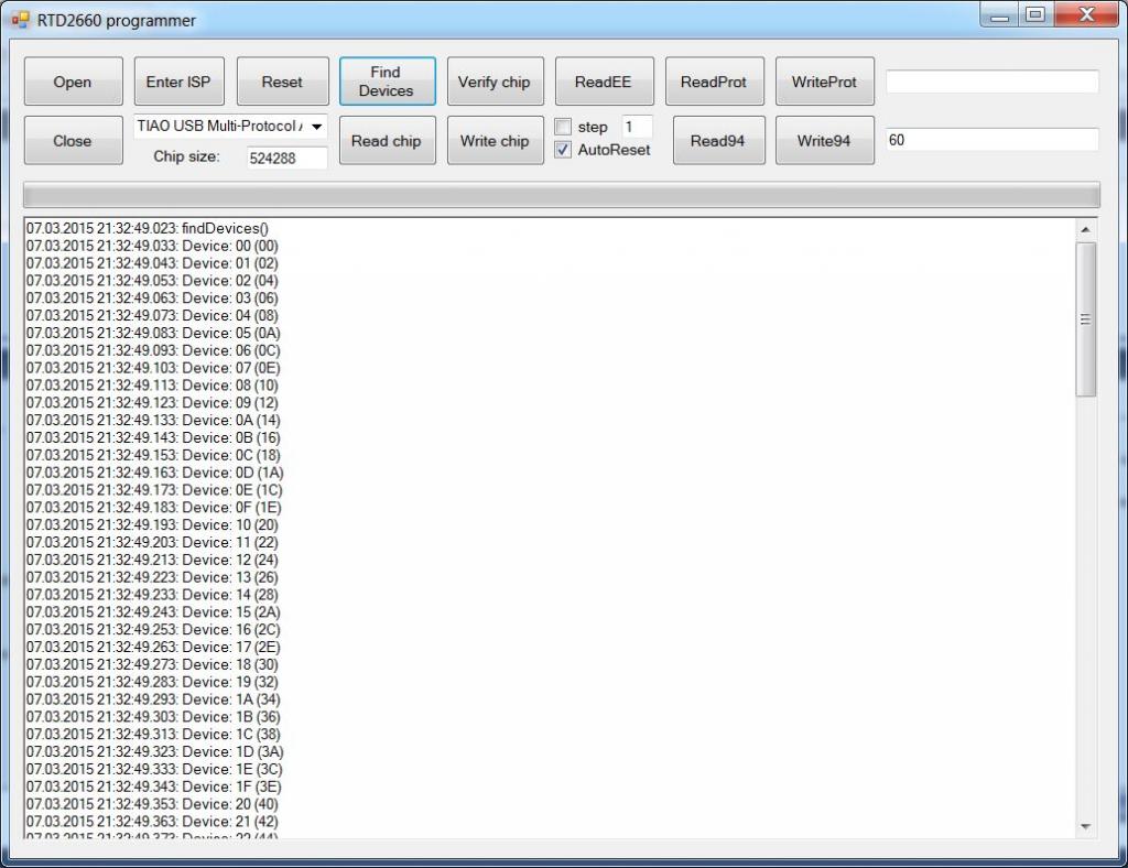

Если отключить питание с платы, то выдает это:
Это нормально?

При отключенном питании плата подтягивает линию SDA к земле, и программатор видит на ней низкий уровень. А т.к. программатор проверяет наличие отзыва платы ACK в виде низкого уровня - то ес-сно, он считает, что плата отозвалась на все возможные адреса.
Речь шла о том, чтобы при включении в короткое время сделать EnterISP, тем самым перевести чип в режим программирования.
