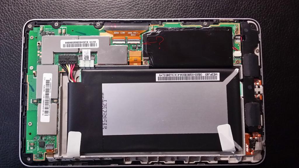

4)на первой странице есть фото, где находится этот холл датчик, разбираю свой планшет, а там все по-другому.(фото прикладываю)
Подскажите пожалуйста. правильно я его обозначил?и к какой ноге припаиваться если использовать схему как на первой странице?

Старый 06.10.2015, 16:29   #146
Rage2
Banned
Регистрация: 06.11.2009
Город: Nizhniy Novgorod
Машина: Ford Focus III
Сообщений: 1,776
Сообщение от qazxcvbnm1985 Посмотреть сообщение
Все по другому, потому что у вас 3G версия планшета.
не правильно, датчик находится под крышкой..чуть правее от обозначенного места
