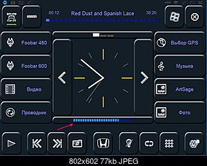

Андрей, как думаешь, так не лучше будет с вольюмбаром ? Как по мне, удобнее, чем прямо над кнопками.
