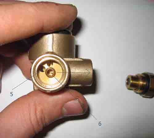

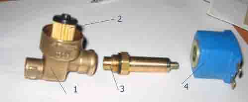

Клапан гбо устроен следующим образом:Корпус 1 имеет входное и выходное отверстие D=6мм, при подачи электричества на катушку 4, стержень 3 втягивается и открывает отверстие 6, воздух проходит через фильтр 2, через отверстие 5 и выходит через отверстие 6 в выходное отверстие. Диаметры отверстия 6 и 5 равны 3 мм.
Соответственно пропускная способность клапана мала т.к. воздух проходит по сложному маршруту (большое сопротивление), проходной диаметр не 6 а 3мм.
Увеличение диаметра отверстия не возможно .

Андрей_2113 то что вы разобрали дЕшовый клапан ГБО с входом 6мм это канечно пять, да турецкий клапан корректно доработать нельзя там все сделано в целях эканомии материала
но я говорил о клапанах под 8мм, например смотрите продукцию BRC или MED у них в асортименте есть такие девайсы
я не говорил что это будет просто
