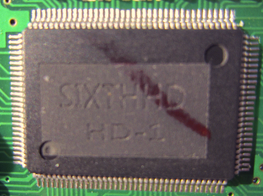

Доброго времени суток. Ребята, очень нужна помощь. Заказал RTD2662, пришло такое как на фото. При подключении загорается подсветка и черный экран. Постал не видит флэш. Джиг на 2 транзисторах. Проверен на LUA3663- рабочий. В чем причина? Во флэш? Плата новая. Или я чего не так делаю?
сбрось общую фотку платы. Скорей всего rtd2660h
как программатор подключал ?

Програматор подключал через VGA стандартным шнуром. К контактам итд не паял, так что напутать не мог. Фото платы сброшу вечером. Но по внешнему виду это 2662. Меня смутила как бы чем то заклееная маркировка (но ничем не сдирается) и надпись на ней.
