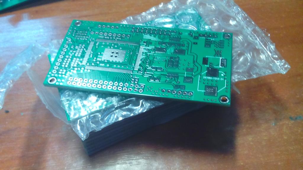

Красного экрана при переключении у меня не наблюдается, но встречались перемигивания то зеленого, то синего иногда. Все на глючных контроллерах, последнее время их не мало приходит, очень часто линия питания косячит. Именно по этому мы несколько переделали контроллер под себя. Сегодня платы получил, будем собирать и тестировать. Размер получился 71х37мм, почти в 3 раза меньше оригинала.
P.S. используемая на данный момент прошивка 229

версию прошивки пишите, где есть красный квадрат, похоже я знаю где там собака порылась, кое-что добавлял для отладки, может не убрал.
Flash-254
Сообщение от bfom Посмотреть сообщение
А можно подробней про ваш контроллер, что доработали, чем лучше народного, сколько обошелся, будете ли продавать?
А ведь год назад я предвидел, что люди сделают контроллер под себя уже доработанный, меня не поддержали :-(
