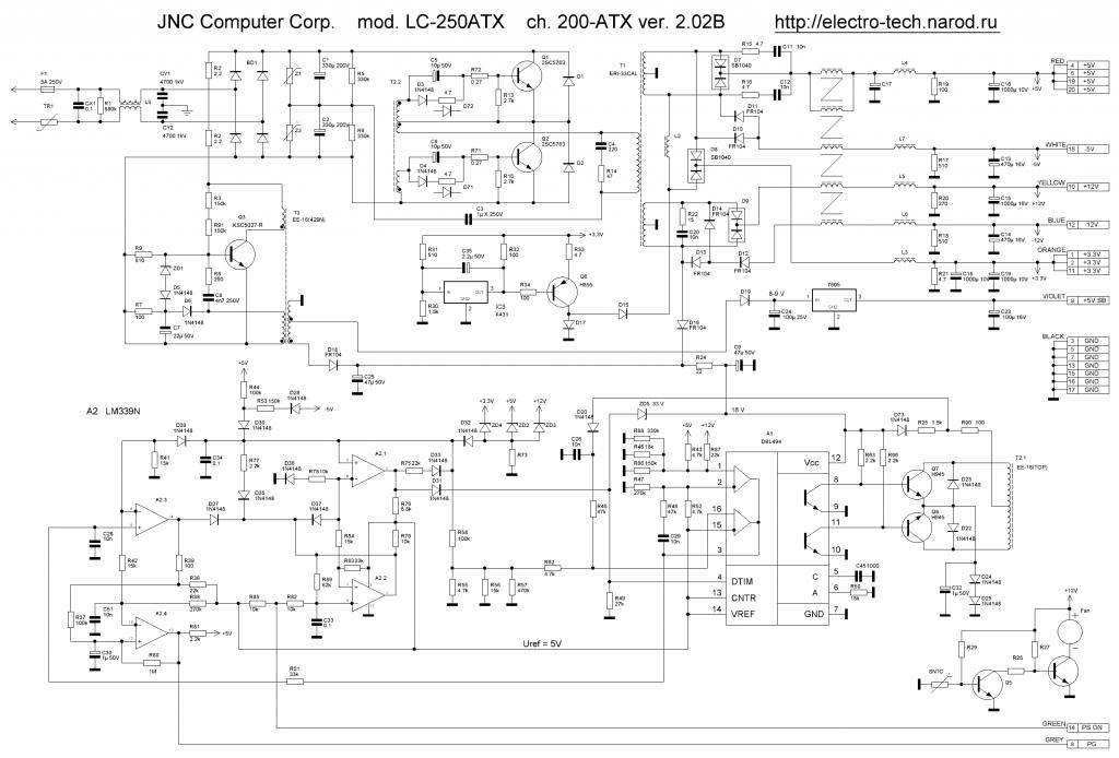

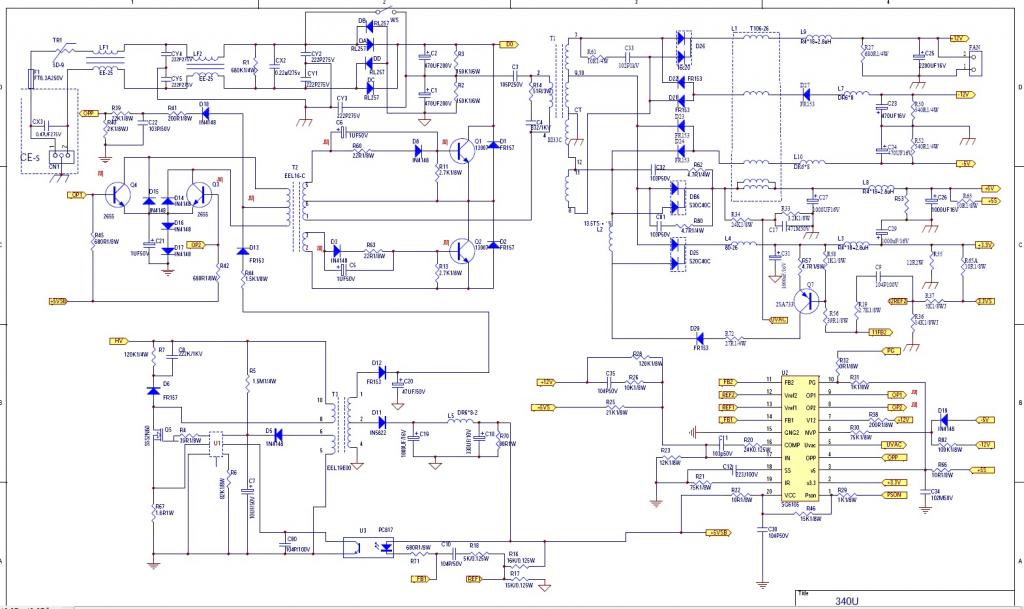

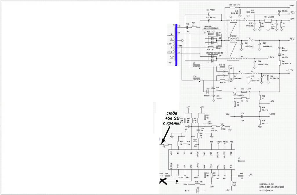

Вот нашёл в этой теме от пользователя MibМib начало переделки БП на SG6105D , очень бы хотелось увидеть продолжение. Помогите пожалуйста подрисуйте на схеме включение трасформатора и драйвера управлениея полевыми транзисторами, реализация дежурки я так понял уже нарисована.
Я сюда загрузил два скрина один с сообщением MibМib а другой с убранной уже высоковольтной частью, в надежде что подрисуете.В схемах не много разбираюсь
Нашёл схему моего БП идеальный вариант если на ней покажете процесс

Название: Схема БП ColorSet 340U.jpg

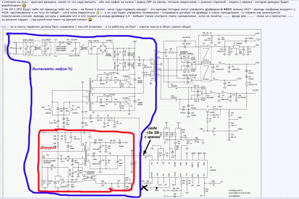

так как на выходе у SG6105D постоянка на уровне 1.5 в,воизбежания головников не рекомендую выпаивать высоковольтную часть.
у высоковольтных транзисторов разорвать соединение между коллектором нижнего и эмитером верхнего,соеденить эмитеры вместе с обмотками к ним подходящим с общим проводом,на коллекторы повесить сопротивления 50-100 Ом,и эти сигналы подавать на затворы ключей.
пост #1346 нарисовано как нужно правильно сделать силовую часть,вместо ТЛ494 у тебя будут коллекторы транзисторов с сопротивлениями 50-100 Ом

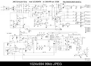

novar вне форума   Ответить с цитированием
