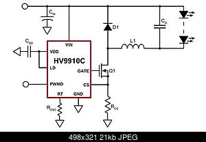

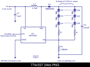

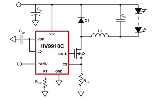

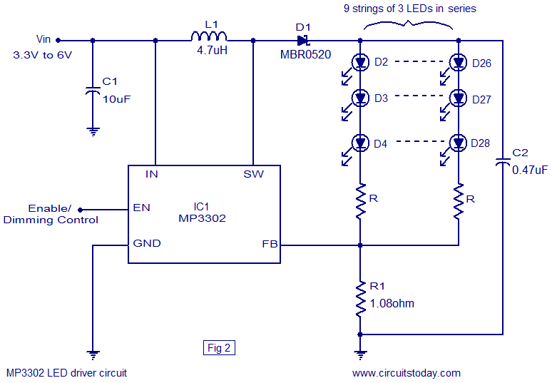

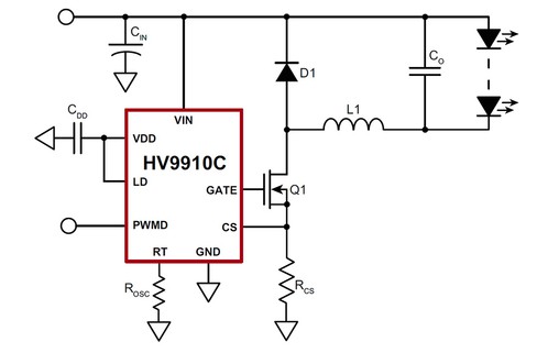

YraY, Вы отчасти неправы и вопрос VintXP имеет под собой смысл, особенно, когда речь идет о драйверах подсветки. Дело в том, что многое зависит от того, как организована гирлянда светодиодов в матрице. Усредненно один светодиод потребляет 20мА при падении на нем 3В. Часто в матрицах светодиоды соединены последовательно по 3 шт в группе, а группы включены параллельно. Т.о. подсветка работает при напряжении 9В, а в зависимости от того, сколько таких групп (считайте от диагонали), ток подсветки кратно увеличивается. Т.е. 18 светодиодов (7") потребляют 20*6=120 мА.
Драйверы подсветки по типу бывают Buck и Boost. Те, в которых, например, из 3,3В получается подсветка 9В - Boost, там где из 12В - Buck. Они имеют разную схемотехнику.
Классический Buck выглядит так
Boost выглядит так
К чему я это говорю. Есть матрицы, в которых группы состоят из 6 или 8-9 светодиодов, т.е. рассчитаны на напряжение 18 или 24-27В. Такие довольно часто встречаются среди нетбуков. Так вот, как бы хорошо не стабилизировал ток buck драйвер, но подсветка такой матрицы от него, увы, даже не моргнет, потому, что понижающий драйвер не обеспечивает 18 или 24 В. Он способен из 12 сделать только 6-9В. А для таких матриц нужен boost драйвер.
