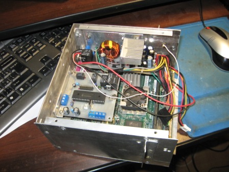

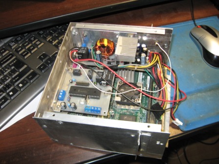

развел Серегин БП для своего варианта компа в 2 дина, для обзора выкладываю свою плату. ВНИМАНИЕ! некоторые перемычки не указаны, так же не указаны провода, которыми соединялись свободные "пятаки" на плате.

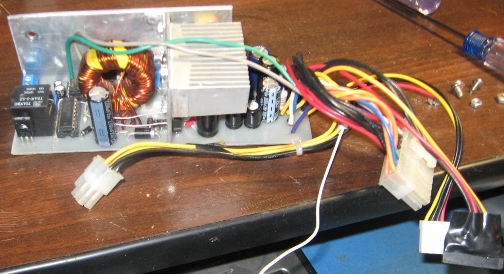

Я бы для большей информативности более подробно все это описал, так как собирают БП и те, которые скажем так слабо разбираются в этом, ты бы хоть что то о схеме написал, что бы народ не спрашивал , а так детали не подписаны а желательно (а что там в этом углу? а что в другом? нарисовано квадратиками) а так плата красивая? но для того что бы повторить ее надо кучу вопросов задать или сидеть по печатке рисовать схему и соображать. Вот я так быстро глянули не понял где С3. Да и фото какое то обзорное а где фото самого БП? ведь речь то о нем.
Фото БП отдельно небыло, на днях буду устанавливать SSD в комп, сфотографирую. а что за СЗ-? если схема запуска-то она на LM393.
схема Серегина, без изменений, как включить ЛМ-ку написано на многих постах.
Идея моя заключалась уместить все в 2 дина, БП естественно не входил, покупать желания небыло, задумал сделать на SMD много раз повторенную мной схему БП Сереги. От варианта что был в посте расписан под SMD отказался из-за сложности. Первый вариант был с TL494 LM393 в SMD, однако IR4427 имеющиеся у меня были уже подпалены, а найти в области их нереально, поставил ДИП корпуса в том варианте, что выложил на сайт. питает БП материнку Гигабайт на Д510 и бучный винт на 160гБт ТВ-тюнер Дигма 1100. SMD детальки спаивал с старых СД-ром и автомагнитол. Если заинтересует вариант, распишу подробно плату, но опять же по наличию времени, но скажу что кто читал эту ветку-разберется без труда.

Да я просто быстро глянул не нашел конденсатора С3 (он один на схеме) который соединенн с V3 и от этого места к 7,11,12 ноге494-й (обозначения из схемы в первом посте).
А как "всунул" материнку (и какая она) в 2 дина она же вроде не влазиет в " "чистые" 2 дина (Mini-ITX (170x 170 мм)) а 2 дина это в глубину 160 или ты называешь 2 дина подразумевая только размеры "морды" вопрос не праздный сам об этом думаю а что в качестве усилка? радио? а почему (чем обосновано применение) SSD?
вопросы не из "любопытства" а от "любознательства"
"чем отличается любопытство от любознательства? Любопытный в любом случае спрашивает а любознательный только когда надо"
действительно C3 я не ставил, не на одном БП я его в принципе не ставил, как и диод, вкрайний случай можно SMD поставить. SSD исключительно из-за скорости работы и запуска при низких температурах. бучный винт за 2 года эксплуатации начал в последнее время "мерзнуть" при -10 и не запускаться, а ставить подогрев-считаю пока "наворотом" на который не готов идти. 2 дина - вместо штатной магнитолы, размер корпуса по месту получился 180х180 в высоту не мерил, ТВ тюнер с ФМ радио вошел (дигма 1100). Уси (2-х и 4-х канальные стоят соотв один с сабами в багажнике, один на тыл и фронт под водительским сиденьем.
сегодня сниму с машины, сфотаю внутренности подробнее
