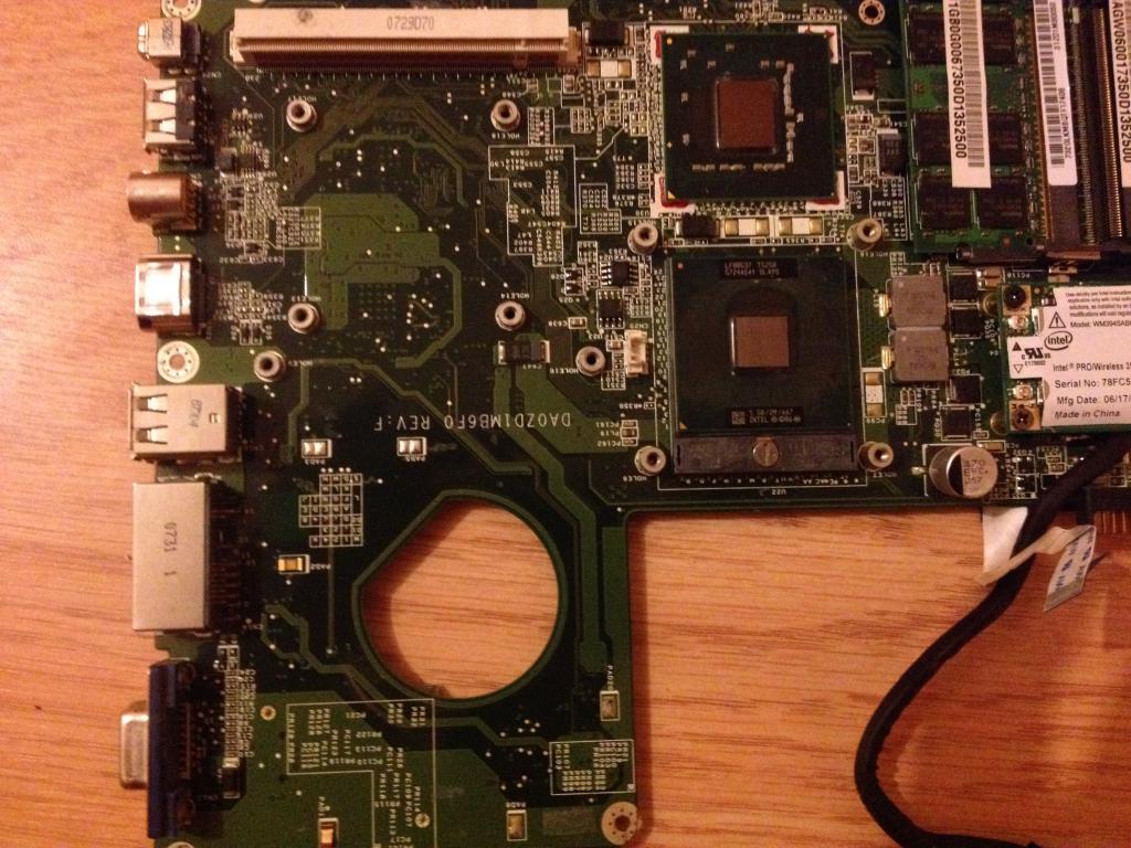

Тут же вопрос новый возникает.
Что думаете, если я уберу "слабое" звено-штатную систему охлаждения ноутбука и за место неё установлю радиаторы?
Старый 08.10.2017, 11:10   #132
Ну если ты рассчитаешь площадь рассеивания тепла, то почему бы и нет...правда это увеличит габарит, но думаю в нашем случае это не актуально.
Без вентилятора все-равно не обойтись. Трудность в постановке постороннего радиатора в том, что квадрат под проц должен быть опущен, т.е. радиатор по периметру должен быть приподнят над матерью. Там-же обвязка кругом из деталюшек. На новой коробочке, которую я прикупил для дома стоит кулер типа ноутбучного и пусть его не слышно вообще при работе я решил переделать охлаждение на пассив. Заказал с Али ТАКОЙ.
Вентилятор сниму, мне хватит одного радиатора на проце 6 ваттном. Тебе одного радиатора в любом случае не хватит, плюс у тебя там радиатор не только на проце сидит, а наверное еще и на чипе моста. А ездить со стоковым будет не комильфо. Ноутбучный у меня стоял на маленькой коробочке на проце J 1900 и я его сразу поменял поставив радиатор побольше и вентилятор 8х8 см тихоходный. А так периодически взвывающий стоковый достанет. Менять на ноуте охлаждение та еще заморочка, имхо.

Ну да, есть там проблемка.
Вечером скину, как на матери расположена система охлаждения.
Пысы, ноутбучный радиатор 100 пудов быстро забьётся и будет проблема.
Лучше сразу решить.
Старый 08.10.2017, 13:46   #137
Лучше сразу решить.
Как раз с ним ничего не будет, он как раз преспособен работать в тяжелых условиях ноутбучного корпуса, а вот большой радиатор осложнит его крепление к процессору и возможен его отрыв из за большого веса на хлипкой матери ноутбука с корнями или частью платы от вибрации в авто.

Банальная система охлаждения, как у множества ноутбуков.
Забьётся радиатор и кирдык, а забьётся 100%.
Придут радиаторы, прикину что можно нагородить.
Получается чипсет и процессор ну и видео карта.
На чипсет такой заказал
Или "южный мост" хз как правильно))
Сильно сказано, но если так рассуждать, то любой забьется.
