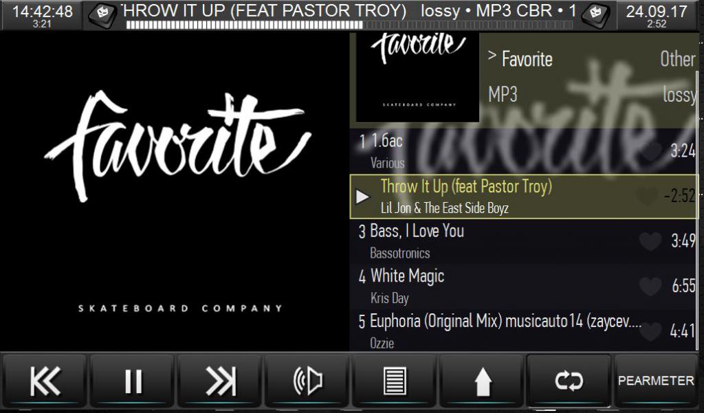

По умолчанию Финал,шаблона для сборки foobar от Стаса
Финал шаблона для сборки Foobar 4iCar v16.7
Перед внедрением, не забываем сделать резервную копию скина. Шаблон делался и тестировался на сборке (iCarDS_1.7.0.60b24) от Lexx09 и сборке Foobar2000 4iCar v16.7 от Стаса.
Ждем новую версию сборки фубара для iCarDS,шаблон будет правильно работать только на ней.

Все управление аналогично управлению в сборке Foobar. Все кнопки имеют иконки или подписи.
Так же, где время,дата и тех инфа имеют функционал кнопок.

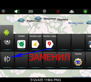

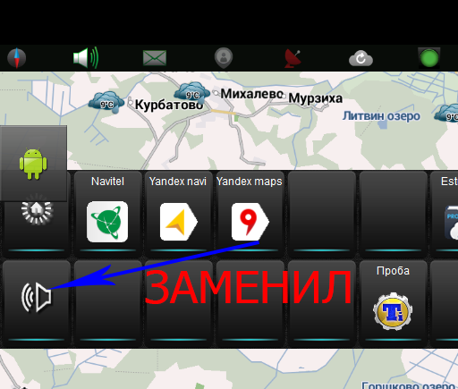

По умолчанию Продолжение,работы с шаблоном BlueStacks
ID:	48301 изменил на регулировку звука.
