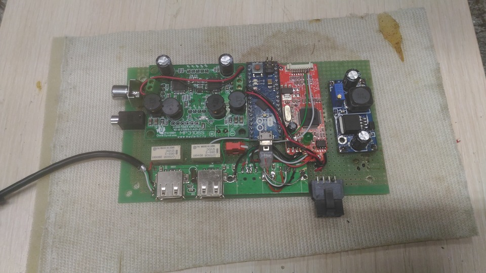

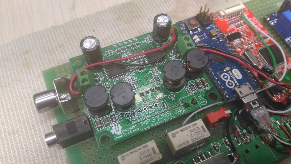

НО! В его БЖ на drive2 имеются фотки вскрытой ноу-хау коробочки. Я их приложил к данному сообщению.
На начальном этапе можно выкинуть из неё усилитель и EasyCap.
Остаются:
1. Копеечный (и не самый лучший) DC-DC преобразователь. С ним всё ясно. Нужно только измерить напряжение на заряженном на 100% аккумуляторе и выставить такое же на преобразователе.
2. Ардуина для кнопок. С ней тоже всё ясно, плавали, знаем.
3. Кишки какого-то USB-хаба. Если не нужно "коробочное" решение, этого можно не делать.
На другом видео видно, что в USB-разъем планшета воткнут OTG-кабель, который идёт, судя по всему, в хаб, так как планшет OTG + зарядку нормально не умеет, и даже если наплевать на саму зарядку, то определяет он подключение такого кабеля с задержкой и не всегда, что для повседневного решения неприемлемо.
Таким образом, для просыпания/засыпания планшета используется датчик холла, который надо найти. В принципе - не так уж и сложно, нужен магнит, а потом даташит на микросхему которая используется в планшете. Замыкаем нужную ногу релюшкой на землю и планшет будет включаться/выключаться. Автоматизацию (гасить беспроводные интерфейсы, включать режим полета) можно делать таскером по событию "вкл/выкл экрана".
Мне бы крышку вскрыть не повредив, я бы всё это сделал

Я не понимаю как можно такое решение продавать. Если могут быть и наводки из-за БП на звук плюс нет защиты от разряда АКБ автомобиля, как у Романа.
Да по фоткам стало более ясно, что там. А белые прямоугольные элементы за что отвечают?
По просмотру youtube, вроде легко вскрывается
Руссиан бусинес мадэ изи
Это реле. Одно для включения хаба, другое для того чтобы не было помех на easycap.
Одно дело видео смотреть, а совсем другое свой планшет ковырять, особенно после того как убил своими руками нексус 7
