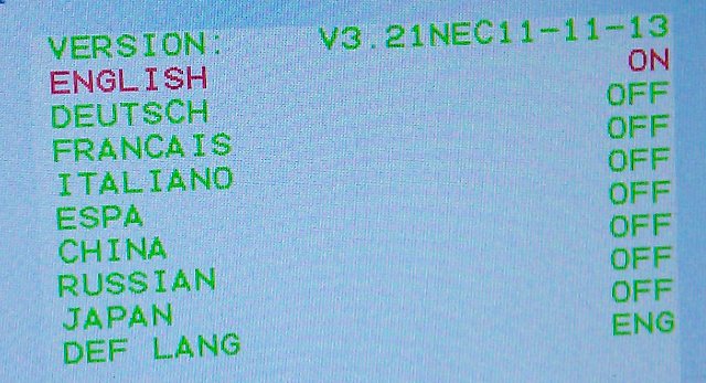

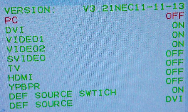

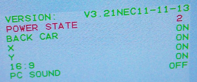

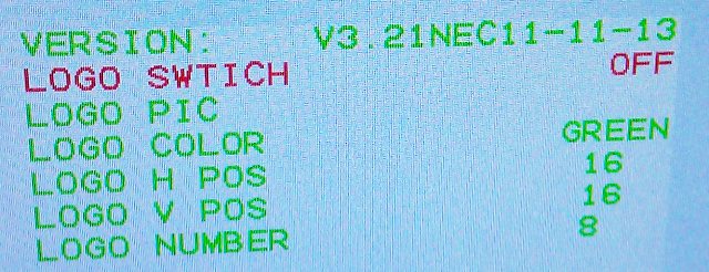

Сообщение от mitsubi Посмотреть сообщение
я больше склоняюсь все-таки к версии 3.2, которую возможно удастся считать Stasik-у со своего монитора, но если есть желание проверить версию 3.21 с ТВ, то результатам экспериментов (как положительным, так и отрицательным) я всегда рад... поэтому решение за Вами
У меня прошивка 3.21 - выпаиваем для снятия прошивки? микруха 25X40BVN1G
