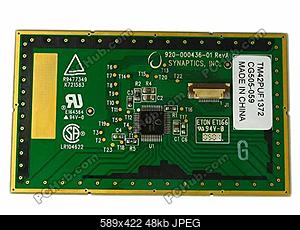

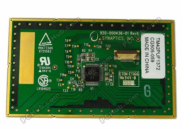

Здравствуйте , помогите подключить тач пад к ps/2 как это возможно сделать?
тач пад synaptics 920-000436-01

всё слишком мелко, чтобы увидеть...нужен качественный снимок...
а вообще-то вся методика в ветке есть...главное найти +\-...

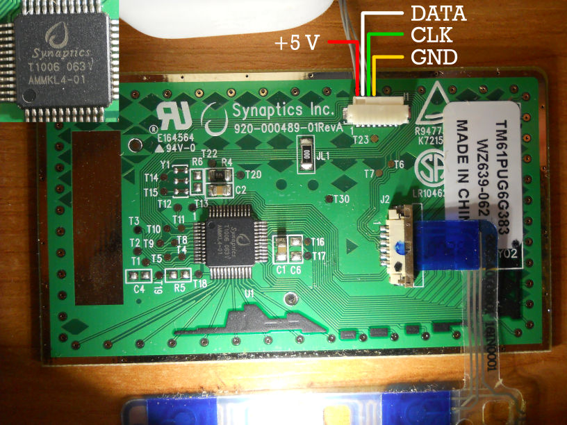

Synaptics TM61PUG6G383 920-000489-01 (T1006)
Из ноута HP Compaq nx6310

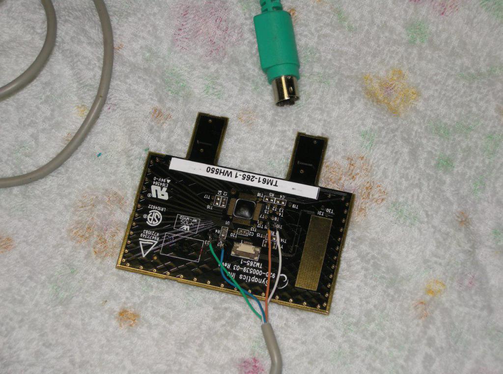

Тачпад 920-000539-03, TM61-265-1, WH550/WH606 от ноутбука hp compaq nx6125
T22 - (+5V)
T23 - (GND)
T10 - (CLK)
Т11 - (Data)

ты о чем? и это что? это просто инфа какая то? или вопрос
