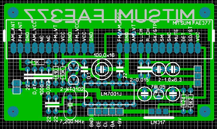

Сообщение от Сергулец Посмотреть сообщение
как зацепить тюнер mitsumi FAE 377 к вашей печатке http://www.labkit.ru/html/radio_shm?id=273
посмотреть выводы тюнера и переделать печатку под него!
не могу найти нормальный мануал по этому тюнеру, а на плате ничего не написано
а посмотреть по той ссылке разводку тюнера?

лень уважаемый родилась раньше вас! только что скачал на быструю руку sprint layout и открыл печатки, вау! чудо... там распиновка тюнера.. я наверно волшебник...

вот что вы не захотели искать!

нашел тюнер...
вот распиновка его...
AM ANT - антенна AM
FM ANT - антенна FM
GND - масса
AM DX/LO - не нужно
FM DX/LO - не нужно
FM VT - напряжение настройки FM с синтезатора
AM + B - питание AM
AM IF – OUT - не нужно
FM + B - питание FM
GND2 - масса
AM/FM +B питание AM/FM
FM SD –ADJ - не нужно
OSC – OUT - выход гетеродина на синтезатор
L OUT - выход звука
R OUT - выход звука
FM SD / ST - выход индикатора стерео
AM VT - напряжение настройки AM с синтезатора
GND (на этой ноге ничего не написано, но подсоединена к массе) - масса
IF CNT/IF REQ- не нужно
MUTE - не нужно
SM - не нужно
NC IN- не нужно
DET OUT- не нужно
подсоединяю его вот по этой схеме...
FM + B; AM/FM +B плюс 9В подаю... на выходе тишина... думал слабый сигнал... цеплял и на микрофон, и просто через линейник... Магнитола перед смертью работала! модуль с магнитолы Clаrion на микросхеме LA1781
