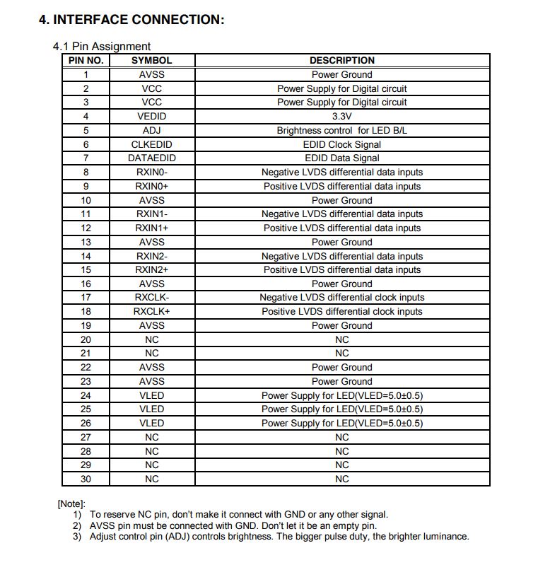

AT065TN14 6.5' 800x480
Мне надо LVDS. Но разрешение у меня 800х480, мне же не подойдет PCB800099-LVDS1024X600-8bit.bin ?
Не подойдет.
А там точно LVDS? Гугл упорно выдает для этой модели TTL 50 pin 8 bit. Вот например.
Посмотрел фото проекта - там подключение на 50-пиновый разъем.

Извиняюсь, значит я перепутал. Спасибо, буду пробовать

Сообщение от Except74 Посмотреть сообщение
... Дисплей Innolux AT065TN14 6.5' 800x480...
...Мне надо LVDS....

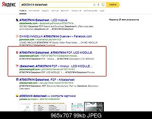

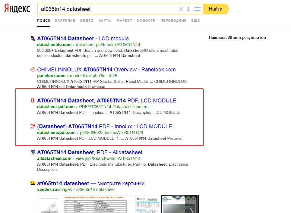

Чет не пойму... В яндексе даташиты забанили что ли?
Почитал бы... Глядишь и вопрос не возник бы...
