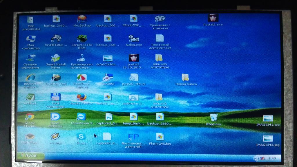

В том-то и проблема.... на китай прошивке работает, а на прошивке от ancc рябь

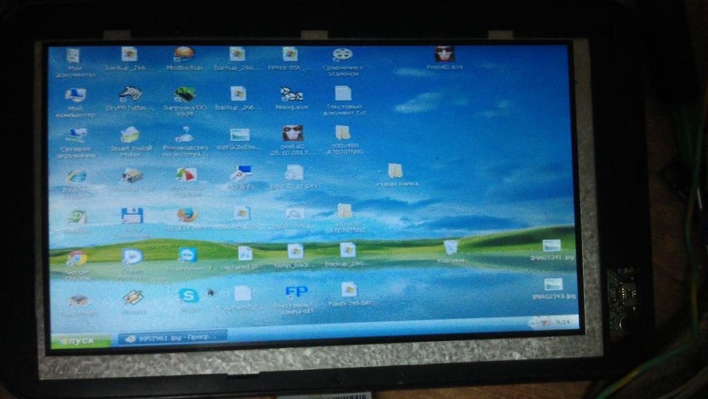

А это китай прошивка
