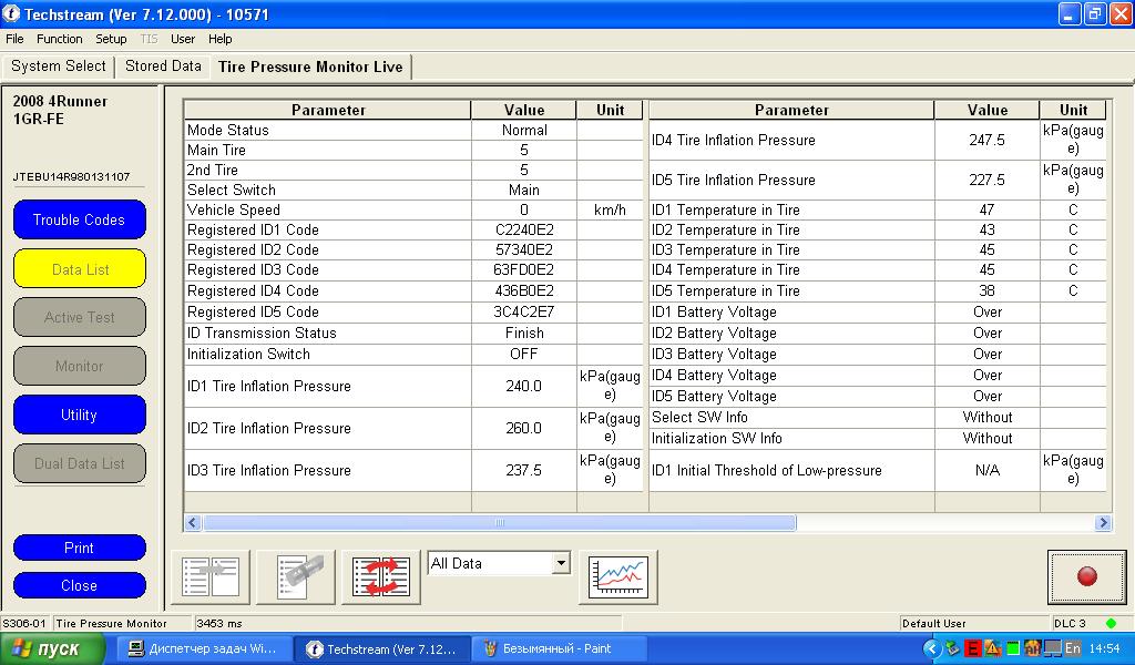

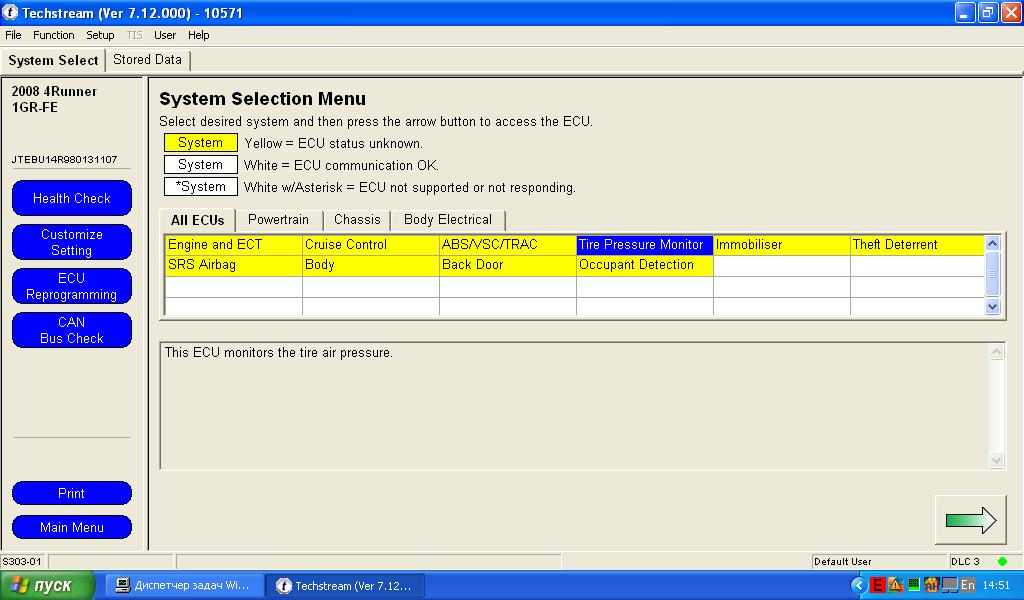

В моем текущем авто эта система (tpms) есть. Если падает(или повышается) давление в одной или нескольких шинах, то она сигнализирует об этом зажигая лампу на панели приборов автомобиля. Это неудобно, т.к. я вроде как знаю что проблема есть, но где она - нет. Надо доставать манометр и идти проверять везде давление, включая запаску, чтобы понять в каком именно колесе что-то не так.
Когда подключаешься к авто техстримом, то он в разделе tpms, показывает давление и температуру во всех колесах, в количественных показателях.
Если вычислить, как спросить еку автомобиля об этом давлении и как интерпретировать ответ, то можно эти данные прикрутить к какому-нибудь стороннему приложению (для телефона/планшета и т.д.), чтобы оно могло показывать эти данные. Вот это я и хочу узнать ))
Вот как оно выглядит в техстриме:
ЗЫ кл-адаптер чет не могу найти куда задевал, думал он с китайским шнурком вместе лежит. С китайцем не смог tecu3 запустить, похоже он и не должен с ним работать.

вот теперь все понятно, теперь видно год авто,марку двигателя и что рынок США, а то гадай по GRJ215
