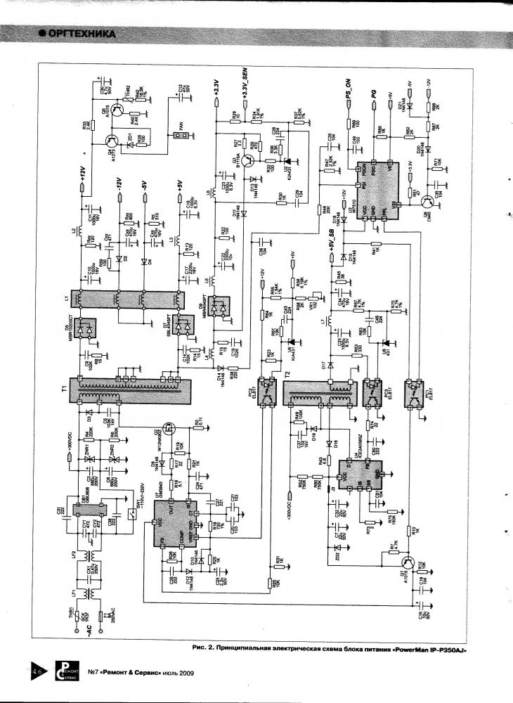

Exclamation
кто подскажет как быть с этим

Всю тему просмотрел с этим блоком ни кто не связывался

а ни как.
его переделывать,что новый сделать.
