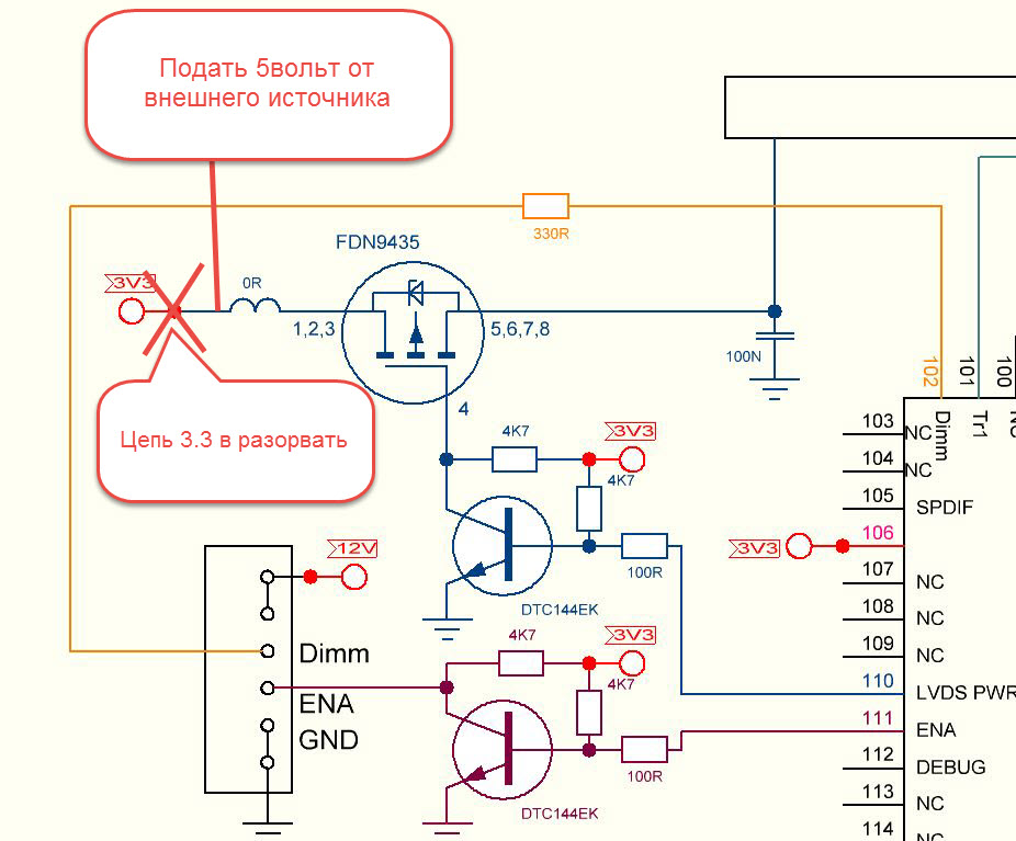

У меня два вопроса по "народной" плате. Хочу поставить ее на старенький 17" монитор.
1. Можно ли к ней подключать матрицы с питанием 5В? Китайские продавцы пишут, что только 3.3В.

1.Можно, но нужно эти 5вольт на матрицу подавать отдельно от платы(на плате 5 вольт взять негде)
