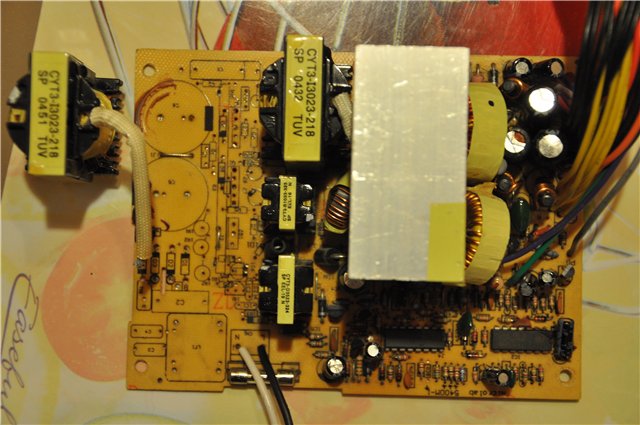

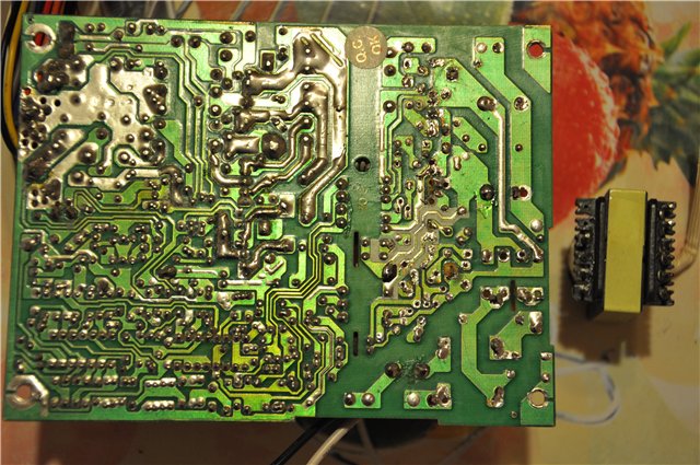

господа, поможИте чем можИте
я на 68 странице
где то читал, что можно без перемотки, но со вторым трансом....
маркировка на микрухах:
1. КА7500В
2. LM339N
на плате microlab 5400M-1.
мош чего подскажите....а я пока дочитывать пошол
