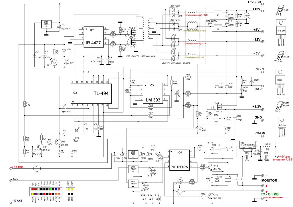

Спасибо за отклик... Просто перечитать осмысленно 135 (уже) страниц - непросто . Вроде нашёл самостоятельно. Это ж оно?

Сообщение от Дакс Посмотреть сообщение
да это оно! А что не понятно тут есть ВСЕ. просто лишнее откинуть, а два полевика добавить

Да в том и дело, что сразу не нашёл... Начал с печатки разбираться.
А что лишнее-то? И что куда добавить?
Поймите, не в пять секунд же разобраться в схеме, да и с электроникой лет пять дела не имел...
да все понятно. на печатке полевиков (которые по схеме VT3, VT4) 4 шт. т.е. в схеме надо два добавить (сопротивлений по 10 ом надо 4шт. а вместо двух по 240 ом надо 4шт по 100 ом), а вот что касается LM393, и все что вокруг контроллера *****675 на печатке нет т.е. надо убрать из схемы (или дорисовать печатку) ну и вообще мне так кажется что такие вопросы проще решить через асю это будет оперативнее и что еще важнее другому не надо будет читать лишние 2 стр. хотя если это проблема я и здесь могу. теперь до воскресенье вечера - РЫБАЛКА
т.е. всё ставится параллельно? И на печатке всё это уже присутствует?
Тьфу блин я чуть мозк не вывихнул - пытался понять куда несчастный пик запрятали ...
Ладно пойду спать - ничего не соображаю уже...
PS А приведённую схему (принципиалку) разводить-собирать никто не пытался?
1. На печатке это все есть просто добавь (и исключи) в (из) список те сопротивления и полевики.
2. "пика" на этой печатке нет он есть только на smd варианте
3. нет никто не пытался лишнее это! конца фантазий нет, а работает и простейшая схема (из первого поста), проверено многими.
а контроллер есть на отдельной плате
