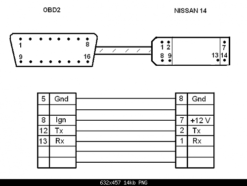

у тебя нет 7 контакта, то есть к-линии, а есть 12 и 13 контакт
тебе нужен адаптер Consalt1 (RxTx)
не стесняйтесь спрашивать

есть вот такой http://www.ebay.com/itm/Nissan-Consu...208b4f&vxp=mtr
можно его переделать в 16 пин?

да нужен кабель переходник или просто проводками соединить

вот соединение, если смотреть на разъем OBD2 в машине и на разъем адаптера

это точная распиновка? nissan 14 наоборот везде распиновка т.е перевернуть разъем надо

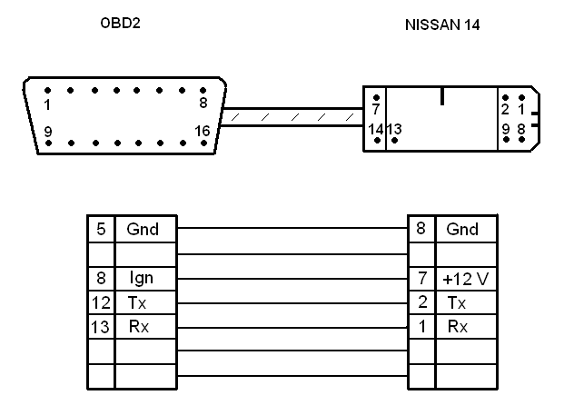

http://diagmoto.ru/04%20kont%20nissan.html

вот так вроде должно быть

так как ты нарисовал, так разъем 14 контактный стоит в машине и ты на него смотришь,
а если повернешь адаптер к себе разъемом, то будет так как я нарисовал,
то есть зеркально по вертикали по отношению к разъему в машине
