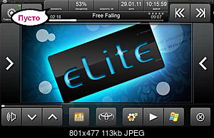

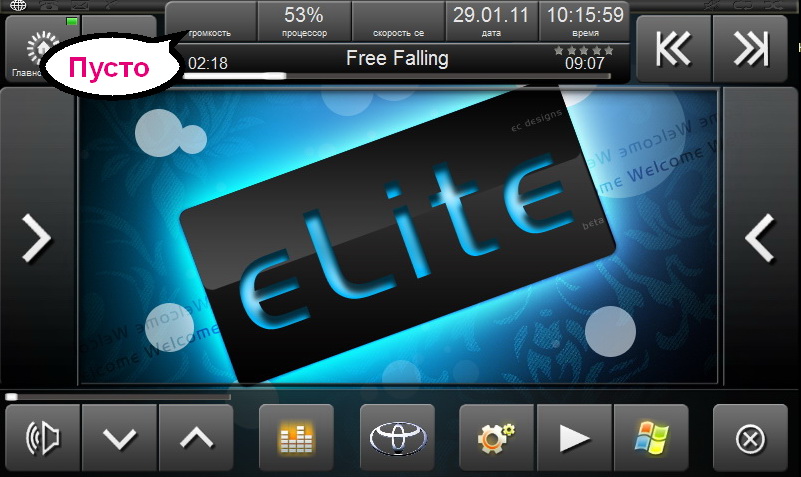

Андрей, привет! Вчера решил перейти со сменой винта и на новую операционку в авто(W7,кодеки k-Lite Mega 6.8). Всё установил, настроил частично программы, но при воспроизведении FLAC - тишина(но суть не в этом, думаю разберусь), что-то где-то нажал и пропала регулировка громкости в икаре, точнее, в верхнем окошке показаний уровня пусто,

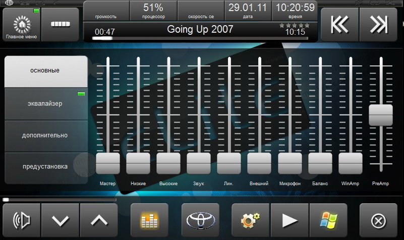

в эквалайзере все ползунки в нуле и не регулируются,

пролез все настройки в винде, результата никакого, посмотрел в EXEC TBL, вроде ничего не изменилось, пробовал переустановить икар - "0". Промучался до полуночи. Сегодня с утра запустил комп, тоже самое, включил интеренет радио(не в икаре) и появились показания в окошке, ползунок Master задвигался, но громкость не регулируется(у меня так-же на домашнем с самого начала).Где порыть?
P.S. Перезапустил икар, снова пропала регулировка...

Сообщение от Diagnose Посмотреть сообщение
Андрей, привет! Вчера решил перейти со сменой винта и на новую операционку в авто(W7,кодеки k-Lite Mega 6.8). Всё установил, настроил частично программы, но при воспроизведении FLAC - тишина(но суть не в этом, думаю разберусь), что-то где-то нажал и пропала регулировка громкости в икаре, точнее, в верхнем окошке показаний уровня пусто, в эквалайзере все ползунки в нуле и не регулируются, пролез все настройки в винде, результата никакого, посмотрел в EXEC TBL, вроде ничего не изменилось, пробовал переустановить икар - "0". Промучался до полуночи. Сегодня с утра запустил комп, тоже самое, включил интеренет радио(не в икаре) и появились показания в окошке, ползунок Master задвигался, но громкость не регулируется(у меня так-же на домашнем с самого начала).Где порыть?
Поковырялся сейчас в настройках, что то подобное получилось если при запущенном икаре в настройках Диспетчера Realtek HD выставить задать вместо стандартным вместо аналогового выхода цифровой, все ползунки на нуле, после перезапуска икара ползунки двигаются, а звука нет из-за реального отсутствия цифрового выхода. Так что может здесь поискать.

Открываю микшер громкости, там регулятор икара есть и работает, но при подъёме громкости выше основного уровня, тянет за собой регулятор колонок вверх, а при опускании - регул.колонок остаётся на максимуме, это тоже не гуд. Вот блин.... Как их засинхронизировать?! Хотя колоночный регулятор в какой-то пропорции управляет другими. Может где-то надо ручками прорисовать, чтобы икаровские кнопки рулили ползунком в микшере?
Так в семёрке и должно быть, причём со всеми программами, это не икар, а семёрка так работает.
Они и рулят ползунком, но не основным, а ползунком икара, покрайней мере у меня.
